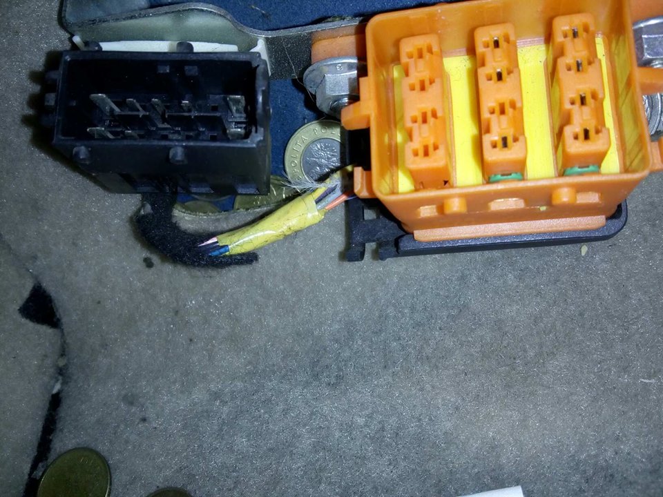

    Cytat Napisał czara Zobacz post
    Marek ale to jest dział 159
    Pytanie czy to, że mam kostkę zagwarantuję działanie podgrzewania tyłka. Jest jakiś sposób aby to sprawdzić bez kupowania w ciemno nowych foteli?
    Zobacz czy w bagażniku masz bezpieczniki i przekaźnik.
    Do grzania i elektrycznego sterowania jest czarna kostka pod fotelem która znajduje się obok dużej pomarańczowej.

  10. #150
    05 2009
    Strzelin
    12,640
    To napisałem Ci wyżej. Skoro nie potrafisz namierzyć zasilania (jakiegokolwiek głównego) i nie potrafisz zrobić sterowania po zapłonie (przekaźnik) to w ogóle nie drąż tematu tylko daj to elektrykowi zanim coś spalisz w aucie.
