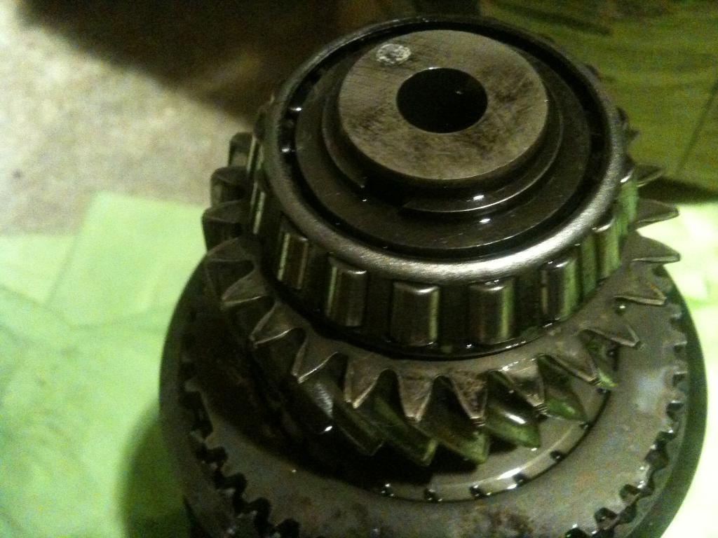

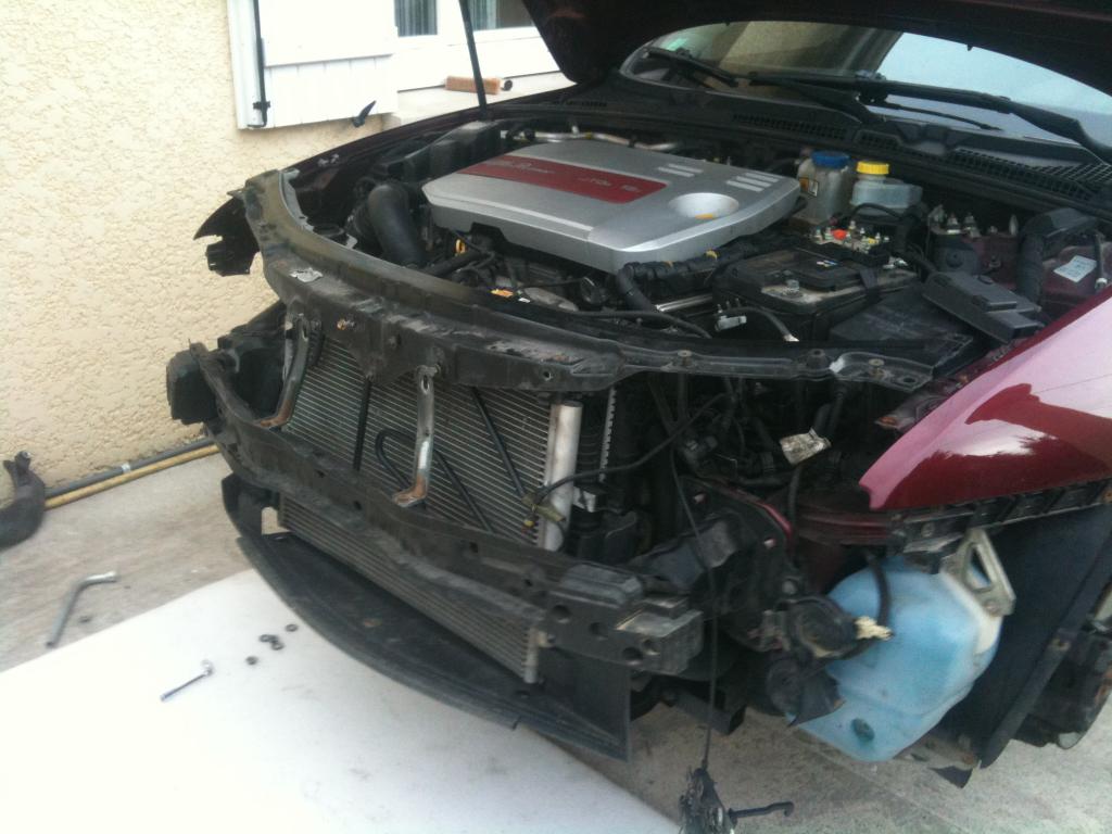

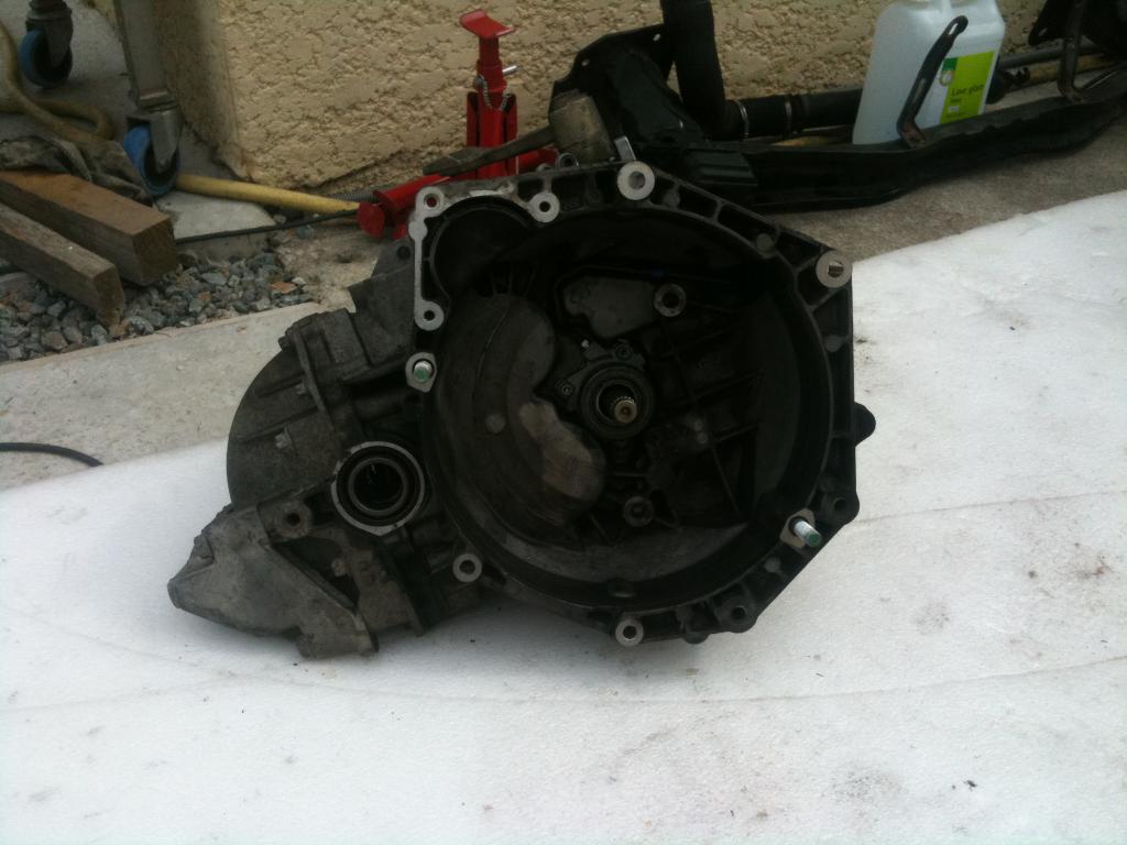

    A tutaj kilka fotek ktore zrobilem przy wyciaganiu skrzyni w sumie na darmo bo i tak wymiana lozysk nic nie pomogla ,no ale czego nie robi sie dla ALI !pozdrawiam

    ale nie pomogła w czym ? poranne niezlokalizowane stuki to nie to samo co ruszający się lewarek i szum podczas jazdy na poszczególnych biegach. ( nie wszyscy czytają wątek od początku )

    Witam Pampik. Masz Oczywiscie racje ze to nie to samo. W moim przypadku porannych stukow i wibracji na 2,3 biegu wymiana lozysk nic nie dala(problem jest gdzies indziej-ale gdzie ?mam nadzieje ze dowiem sie tego teraz porownujac obie skrzynie) musze sie przyznac ze nie odwazylbym sie na te naprawy gdyby nie Twoje doswiadczenie i przedewszystkim opisy Twoich napraw-dzieki.mam nadzieje ze znajde troche czasu w sobote zeby przejzec te skrzynie czy wszystko ok i wtedy tylko je zamienic.pozdrawiam

    Witam kolegow ponownie ale tym razem tylko z dobrymi nowinami. A wiec moja 159 naprawiona,przypominam ze u mnie przy odpalaniu mialem stuki a na 2,3 biegu wibracje i chociarz czasu i checi mi nie brakowalo problemu nieudalo mi sie odnalezc(dla ciekawych -wszystko opisywalem na blogu)wiec kupilem skrzynie z 80 tys km w ktorej wymienilem jedno lozysko i w sobote wyciagnolem silnik(po raz piaty!!!) I zamienilem obie skrzynie-wreszcze ciesze sie jazda bez drgan i odpalam bez stukania-czysta przyjemnosc.pozdrawiam wszystkich i szerokiej!
