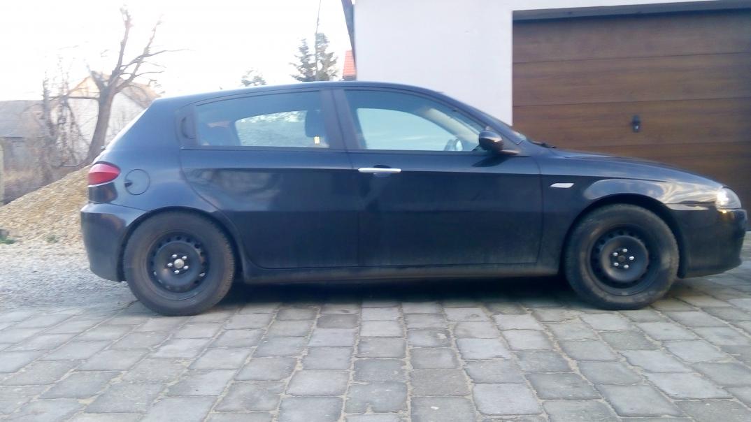

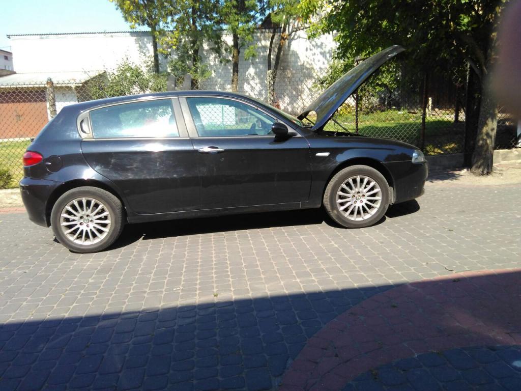

    To tak w temacie obniżania. Któryś z kolegów pytał o sprężyny H&R i że mało o nich info. Tutaj efekt u mnie. Alfa 147 1.6 TS , sprężyny H&R -30mm kupione od rychuslu89 z forum.
    Przed:
    Po:
    Efekt oceńcie sami...
    Z mojej strony, to czy to, zwłaszcza tył wygląda na -30mm? Sprężyny z tyłu są tak krótkie, że macher, które mi je wymieniał ostrzegł mnie, że przy podnoszeniu samochodu potrzeba trzech ludzi - jeden podnosi a dwóch trzyma sprężyny - bo są tak luźne, że ruszają się jak mleczaki u dzieciaka. Poza tym zwróćcie uwagę na różnicę poziomu. Tył wygląda spoko (chociaż na moje oko poszło w dół z 50/60mm czyli rzeźnia dla standardowych amorów) za to przód chociaż się trochę obniżył, jest zdecydowanie wyżej niż tył i całość wygląda jak zajechany wóz budowlańców z dupą pełną worów cementu.

    No trochę rozjechana, fakt. A dawno wymieniłeś? Sprężyny muszą się trochę ułożyć na aucie. Czy sprężyny były dobrane do wersji silnikowej?
    Druga sprawa, że używane sprężyny, to jednak nie to. Sam kupiłem używane i wydaje mi się, że z tyłu jedna strona jest niżej.

    Sprezyny wg numerow pasowały do silnika bo podawałem je ze y jaj nie bylo , sprzedalem kompletow juz pare a ten nie mam pojecia ...
    Wysokosc samej sprezyny tyl i przod byla taka sama jak w przypadku eibacha 27cm jak i sportpacka nie odbiegała od sportowych
    W sprężystości też była spoko
    Sam mam mts od sedana t.s. w sw 1.9 jtd ale wszystko siadlo spoko na 1 palec miedzy kołem i nadkolem

    Z tymi H&R ze zdjęcia jest coś nie halo. Nie ma opcji by ta sprężyna przy zdrowej reszcie zawieszenia tak posadziła samochód a to do jakiej wersji silnikowej pasowały te springi to w tym przypadku nie istotne bo problemem jest tylna oś.

    Chyba ze ktos modził. Znam przypadek z mojej okolicy gdzie kolo w 159 springi -40mm sciskał"na gorąco" zeby siadło nizej. Ciekawe jak z żywotnością takiej spreżyny ?
