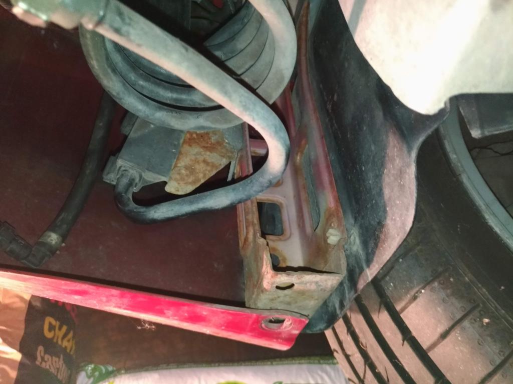

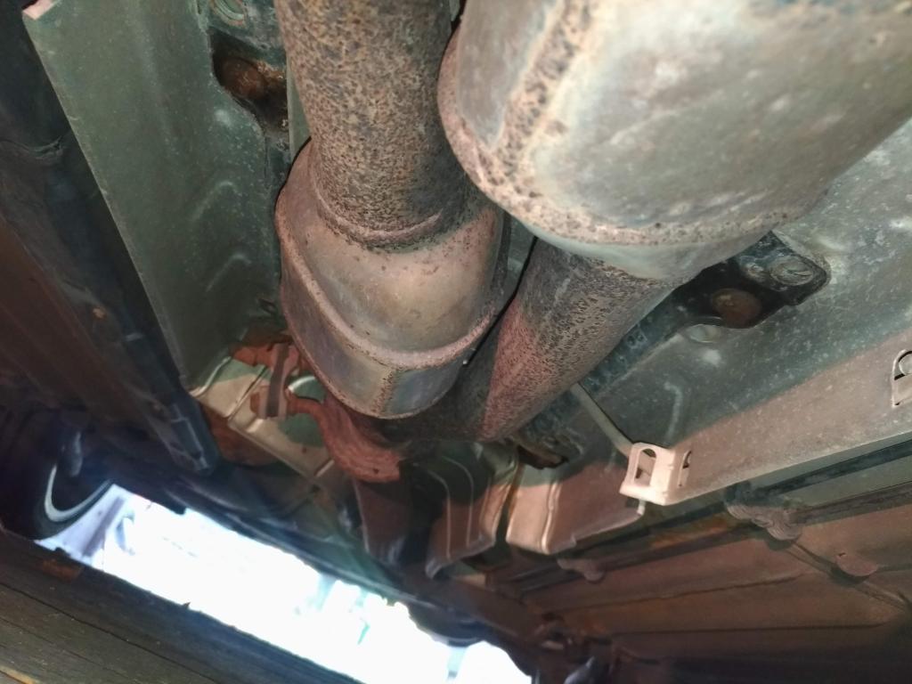

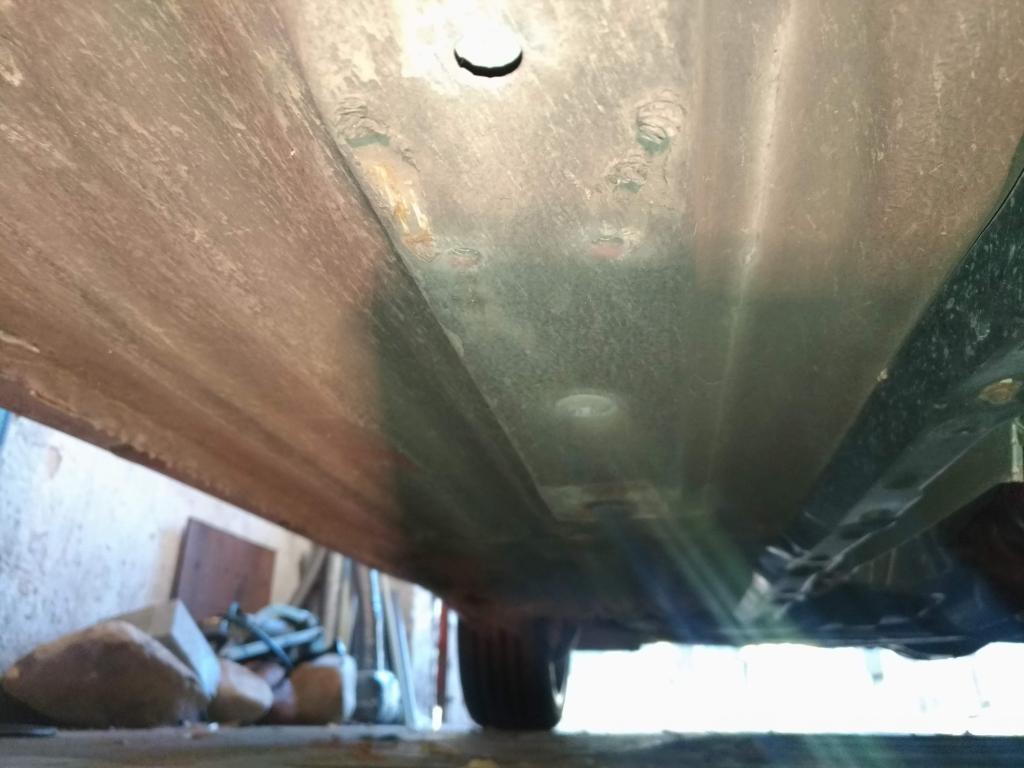

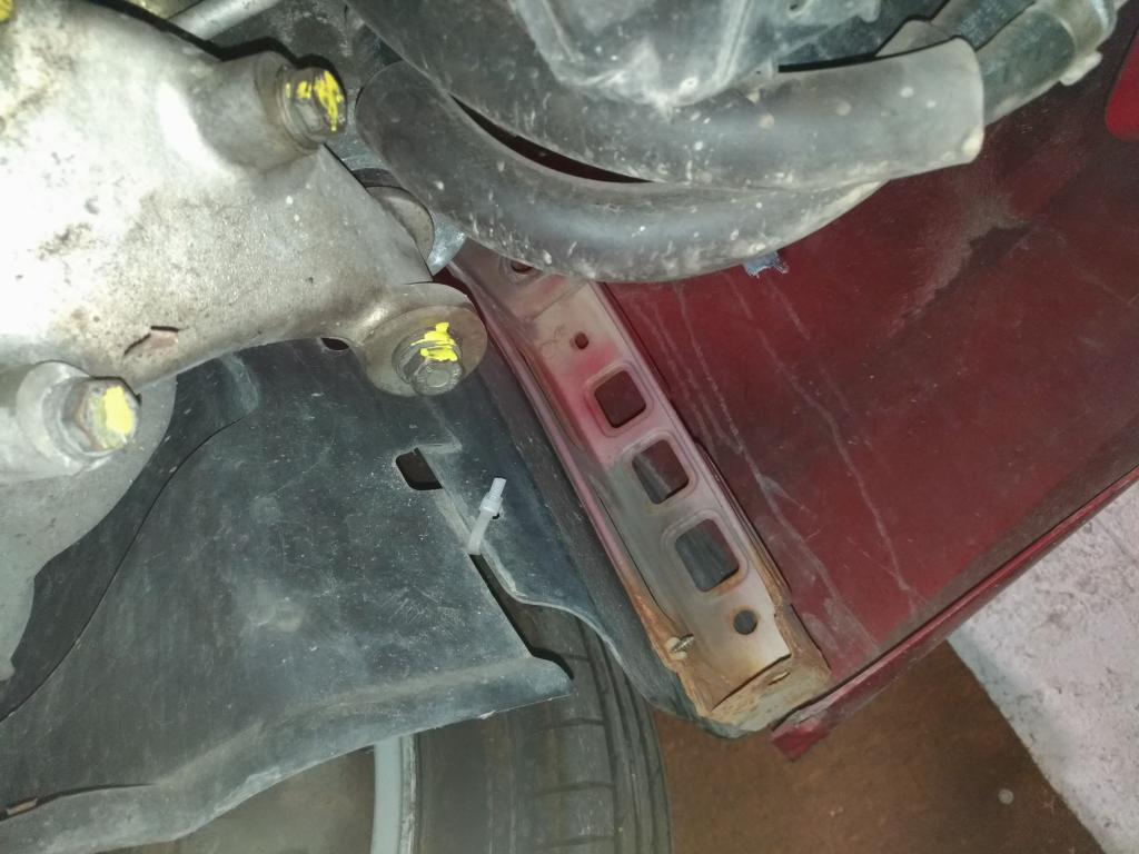

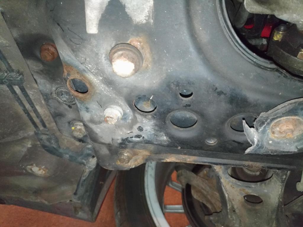

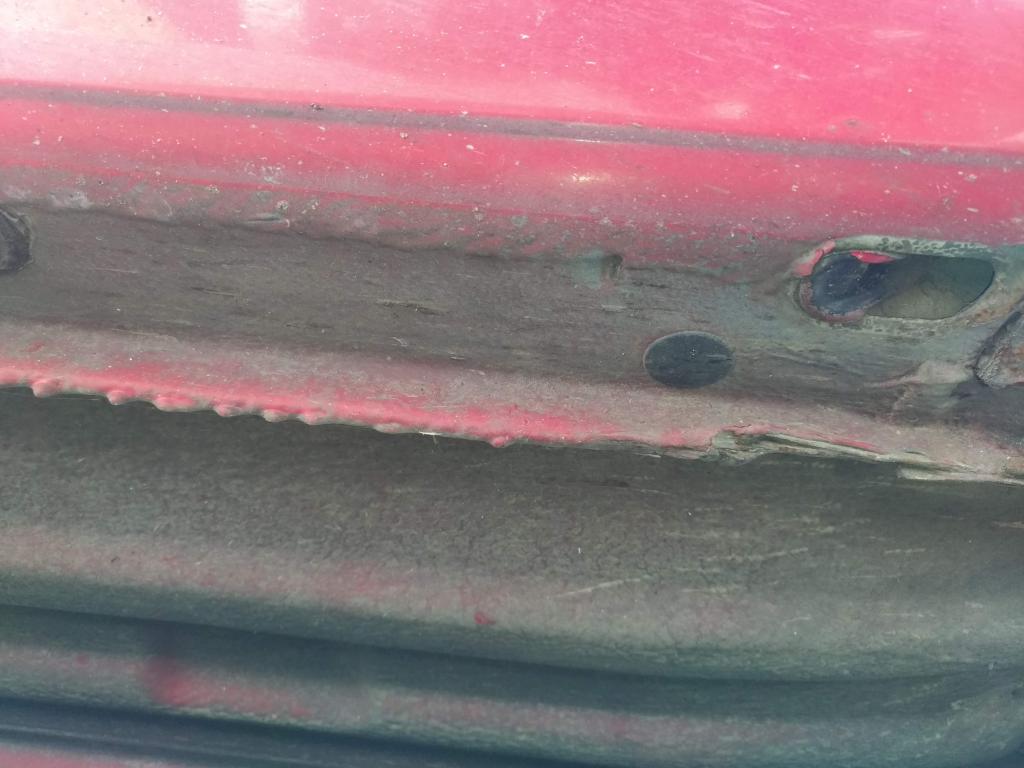

    Co do blachy muszę zrobić konserwację (mam nie duży wykwit rdzy) ale dziur nie znalazłem.

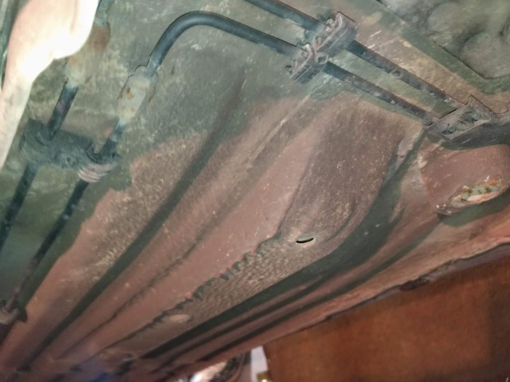

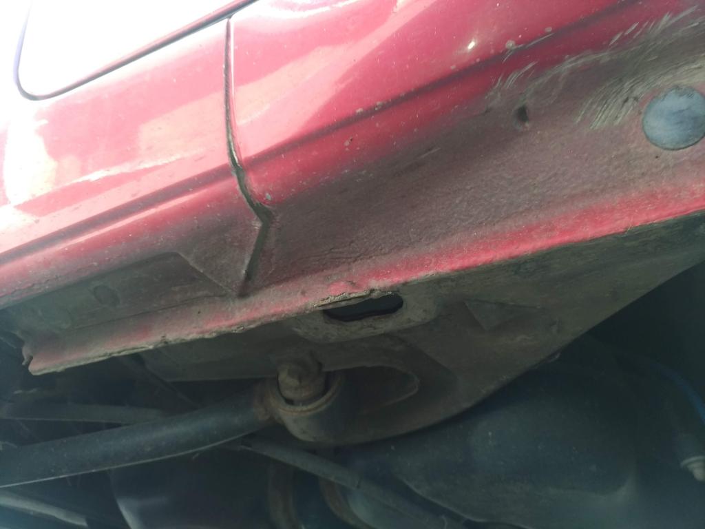

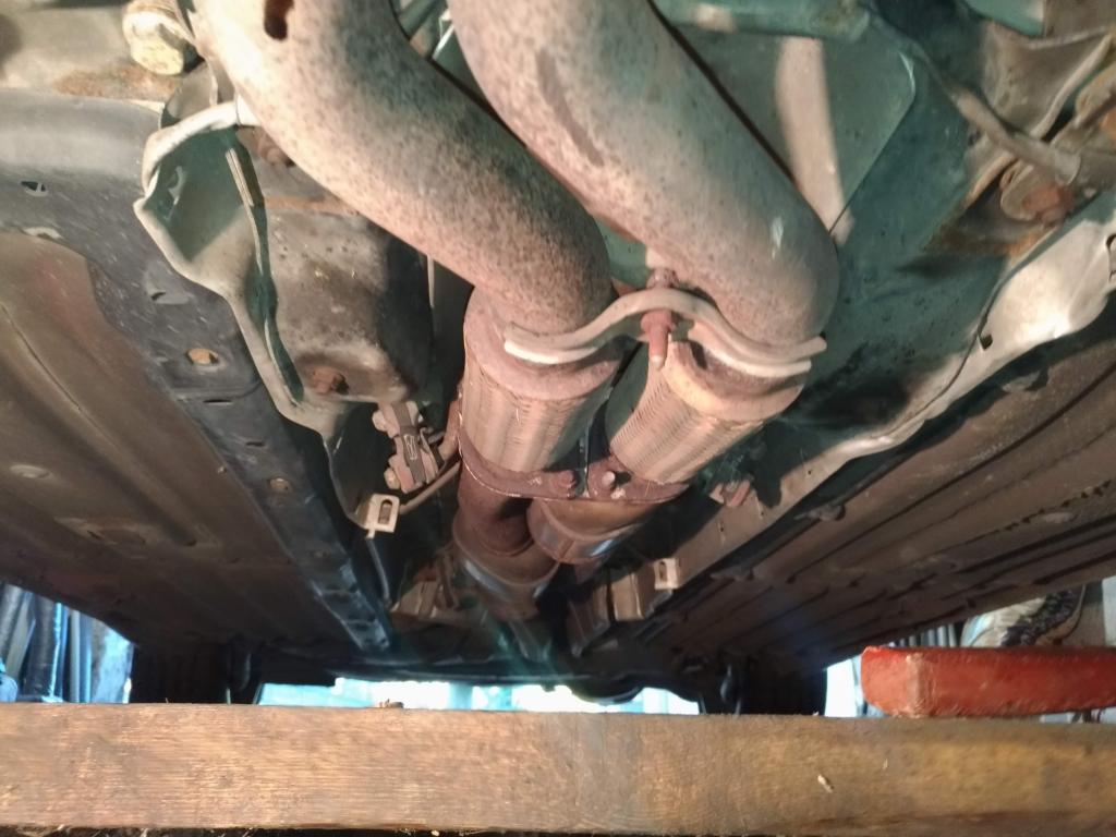

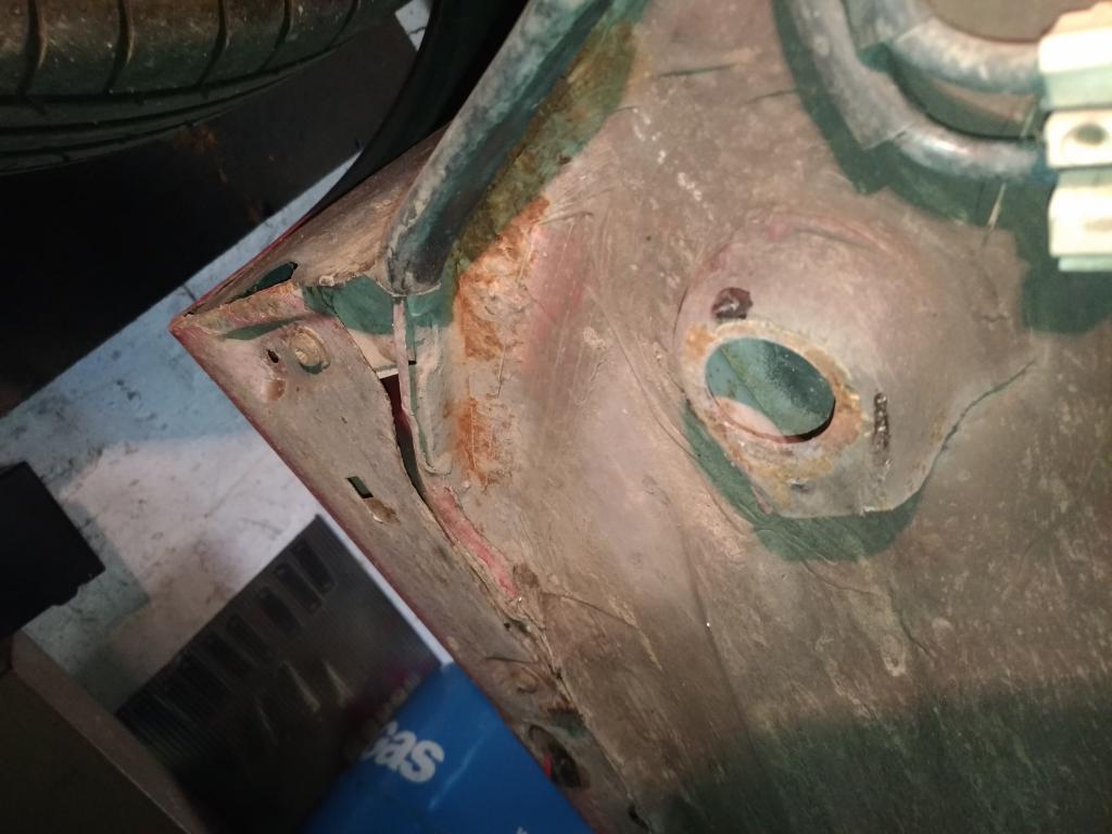

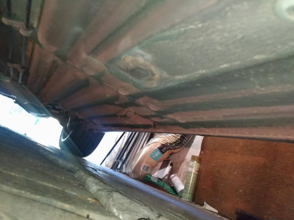

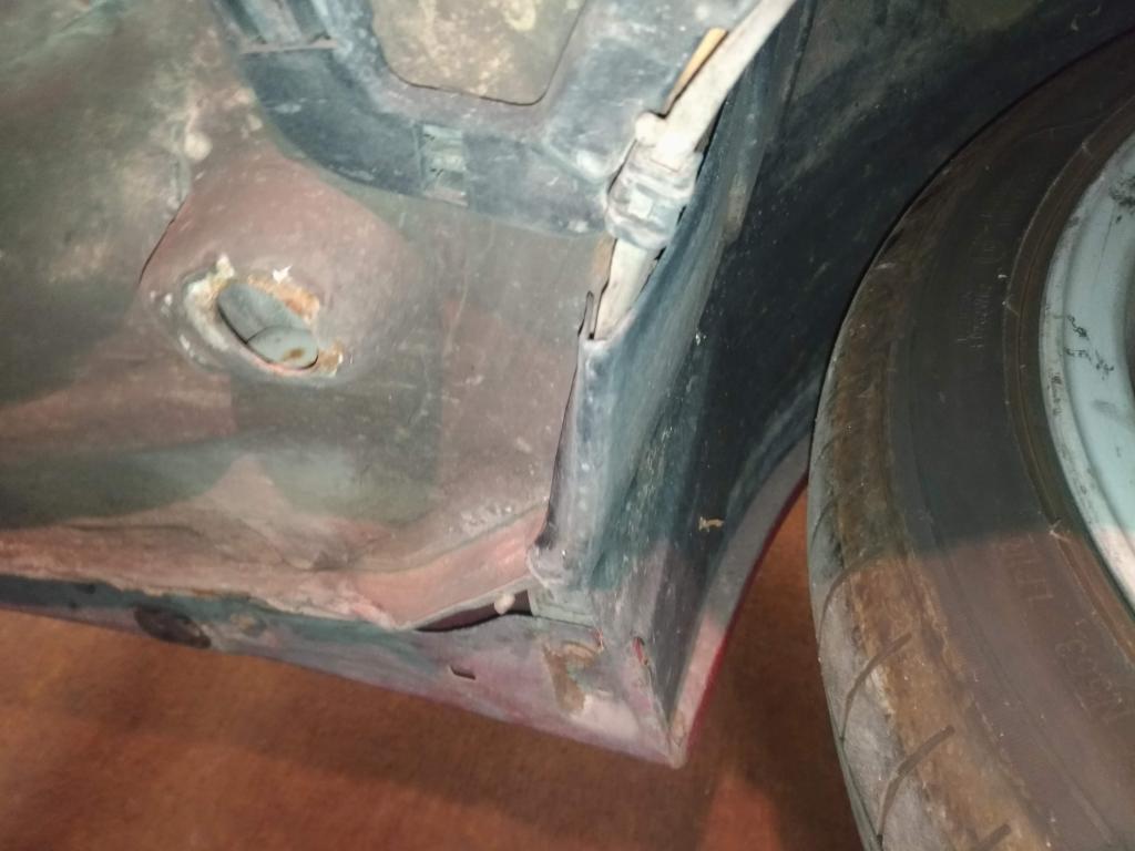

    Proszę łap zdjęcia bo jeszcze mi zaraz wmówisz że mam na pewno dziury (fakt faktem konkretnie tylnej części auta przy tej sesji zdjęciowej nie byłem w stanie ująć ale widziałem dobrze tył przed zakupem
    jestem pod wrażeniem w jakim stanie jest przód względem tego co było w mojej pierwszej 156 i względem tego co jest w gruzie 156 też V6 który stoi mi pod domem i czeka aż go rozmontuje)
