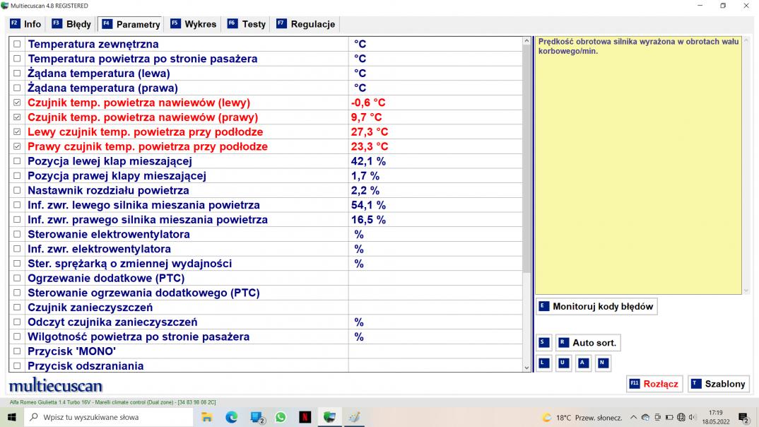

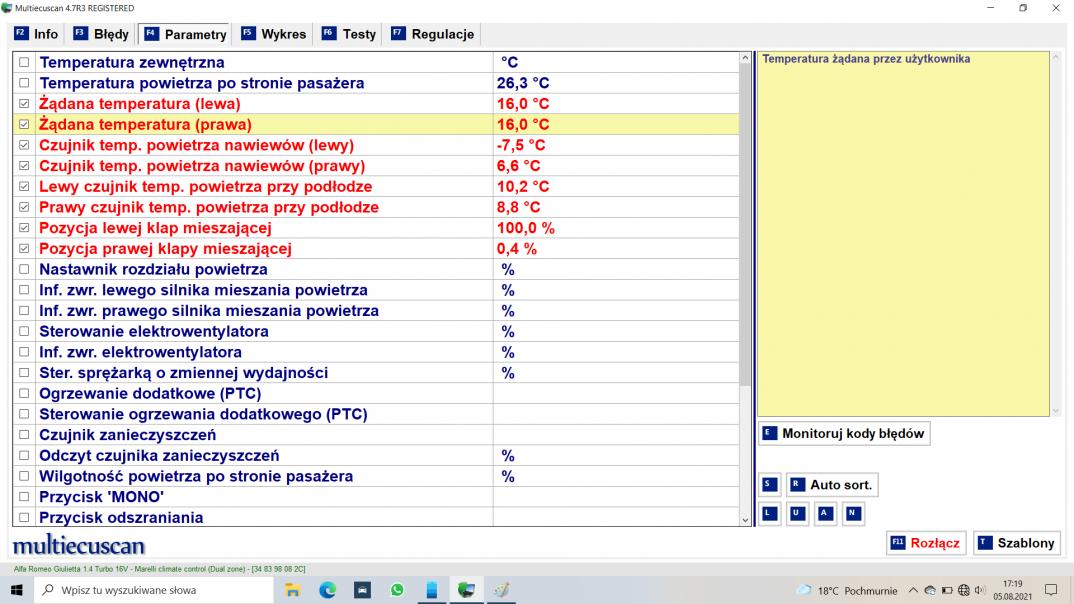

    Użytkownik Świeżak Avatar PingNoMore
    08 2019
    Giulietta 1.4 MA 170 KM
    208
    Dzisiaj robiłem kolejne testy MESem. Zastanawia mnie odczyt z lewego czujnika temperatury. Wydaje się dziwne, że zbyt mała ilość czynnika w układzie może powodować takie coś.

  6. #146
    10 2005
    PL
    7,538
    A prawa klapa mieszająca cię nie zastanawia ?

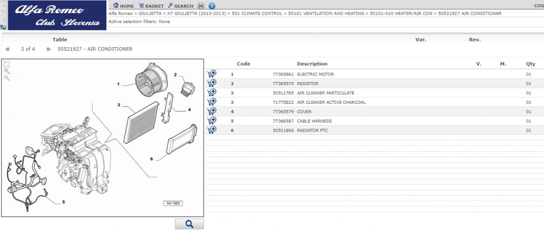

  8. #148
    08 2019
    208
    Byłem w serwisie i układ klimatyzacji szczelny, dodano około 100 gram czynnika, ale nie przyniosło to poprawy. Została przeprowadzona kalibracja i test klap nawiewu i nie było błędów. Najbardziej prawdopodobna przyczyna to złe odczyty temperatury z lewego czujnika. W którym miejscu jest? Można go kupić jako oddzielną część? Nie widzę go w EPER.
  9. #149
    Użytkownik Maniak resoraków Avatar MikeCZ
    01 2017
    Jaworzno
    Giuelitta 2.0JTDm 2011, Rover Mini 1275 1991
    519
    Niestety w ePerze chyba są częścią wiązki, ale może się mylę...
Nazwa:	wentylacja.jpg
