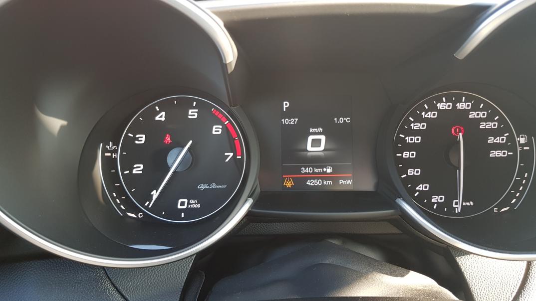

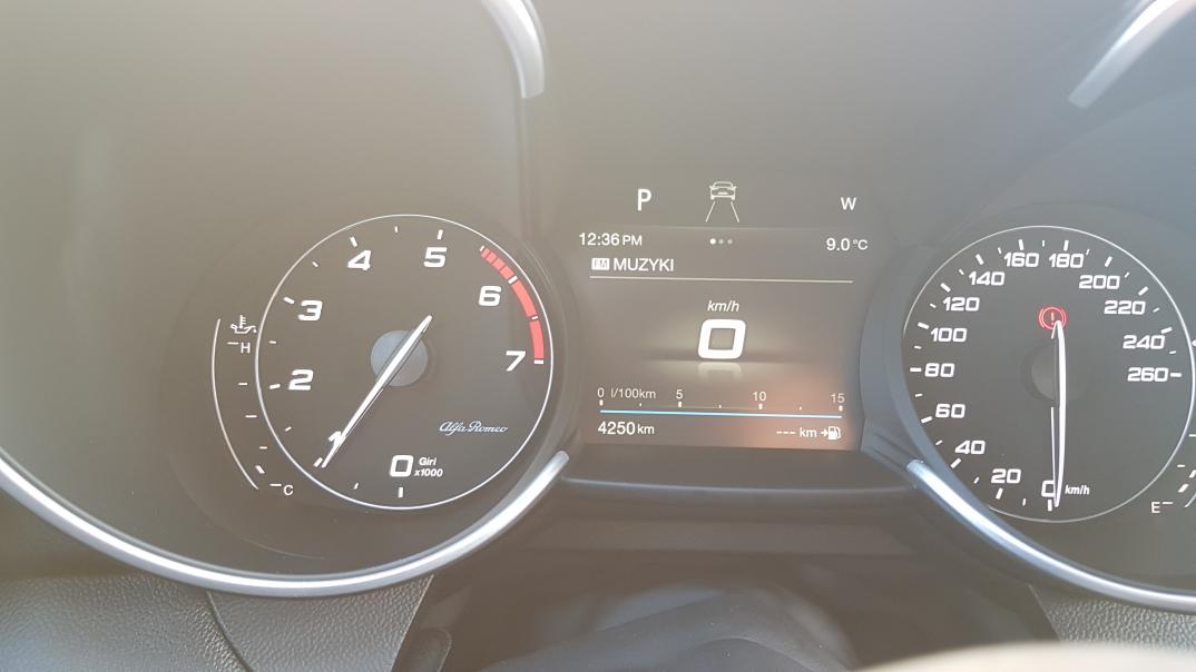

Wymieniłem tarczę zegara z mph na kmh, ale wskazówka nie zgrywa się z prędkością na wyświetlaczu? co trzeba zrobić żeby to dobrze działało?
<-- Mi amore, meravigliosa belladona
Przedwczoraj też wymienialem tą tarczkę i jest dobrze. Po wymianie tarczki zegary bez obudowy podłaczyłem do inst.auta, właczyłem zapłon i jak wskazówka wróciła ustawiłem ją dokładnie na "0" i jest ok. Gorzej miałem z obrotami silnika, mimo że tej tarczki nie wymieniałem po wył. zapłonu wskazówka uciekała sporo poniżej "0", zadne korekty nie pomagały, wstawiłem słupek ograniczający wskazówkę na "0" i jest ok.
