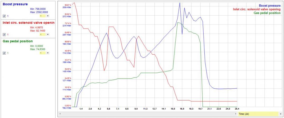

    Czołem,

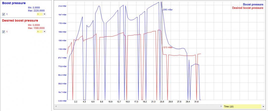

    Korzystając z urlopu zrobiłem logi w poszukiwaniu źródeł szurania oraz wariowania ciśnienia doładowania. TLDR - obstawiam siłownik klap wirowych (same klapy mam niby usunięte, siłownik został)
    Poniżej pomierzone scenariusze.
    Najpierw, co by udowodnić, że istotnie występuje przeładowanie. Poniżej logi dla przyspieszania powolnego, gdzie przeładownie i szuranie występuje oraz ostrego, gdzie ciśnienie zachowuje się prawidłowo:

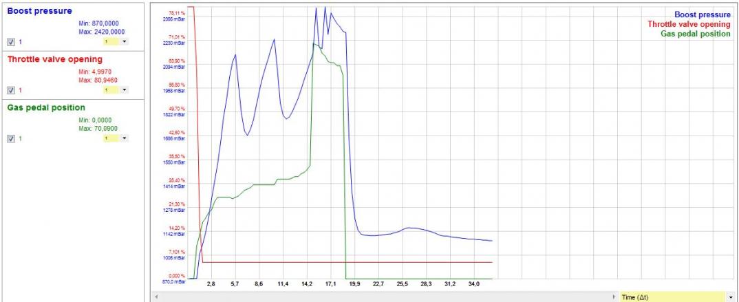

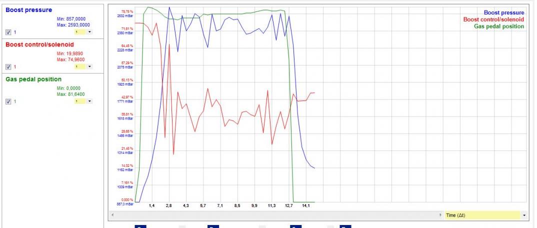

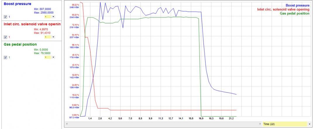

    Następnie mierzyłem po 3 wartości - Ciśnienie doładowania (rzeczywiste), wychylenie pedała gazu oraz jeden z kilku "podejrzanych" zaworków/siłowniczków/silniczków sterujących w jakiś sposób dolotem.
    Mierzyłem następująco - na 1 i 2 biegu spokojne, miarowe przyspieszanie a na 3 biegu gdy ciśnienie doładowania wzrastało ponad normę i szuranie robiło się głośne strzał z gazu i gwałtowny wzrost prędkości (można to prześledzić obserwując krzywą wychylenia pedała gazu)
    Na początek gruszka zmiennej geometrii (a konkretnie zaworek elektroniczny nią sterujący)
Nazwa:	przyspieszanie_gaz_3_boost_control.jpg
Rozmiar:	59.8 KB
    Później przepusnica gasząca
Nazwa:	przysp_gaz_3_przepustnica.jpg

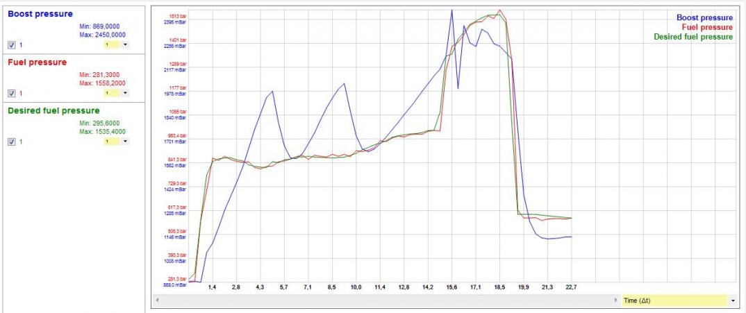

    Ciśnienie paliwa (chociaż to chyba niezbyt miarodajne, lepiej byłoby każdy wtrysk z osobna pomierzyć)
Nazwa:	przysp_gaz3_cisnienie_paliwa.jpg
Rozmiar:	53.9 KB

    oraz dla zaworka zmiennej geometrii:
Nazwa:	gaz_podloga_automat_boost_control.jpg
Rozmiar:	56.1 KB

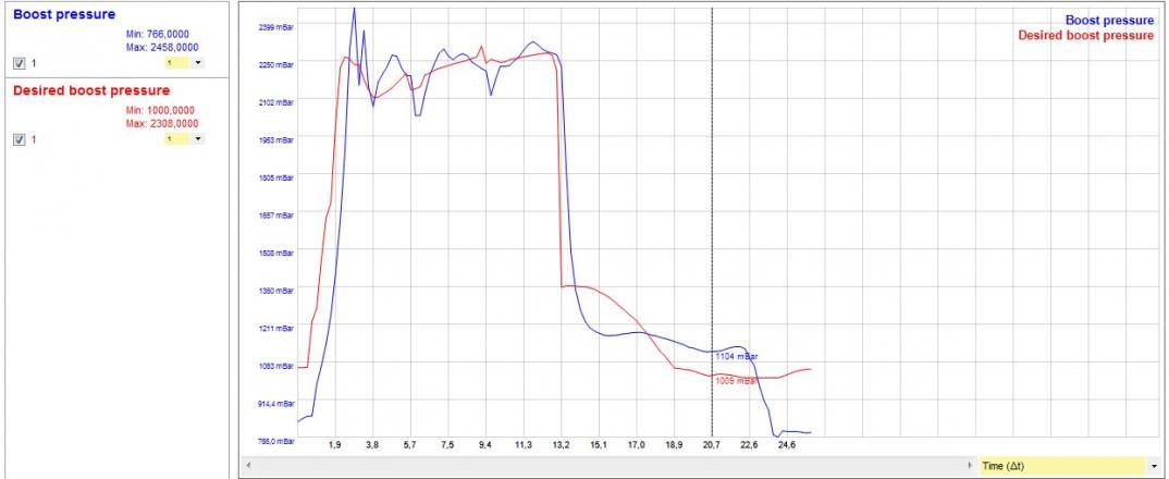

    Jak się laptop podładuje to zmierzę jeszcze powyższe wartości w nieco innej konfiguracji, mianowicie Ciśnienie rzeczywiste, ciśnienie pożądane + boost control LUB Klapy wirowe.
    Chcę zobaczyć jak koreluje zanik szurania z poprawnością ciśnienia i zaobserwować jak w takiej chwili zachowuje się każdy z tych dwóch zaworków.

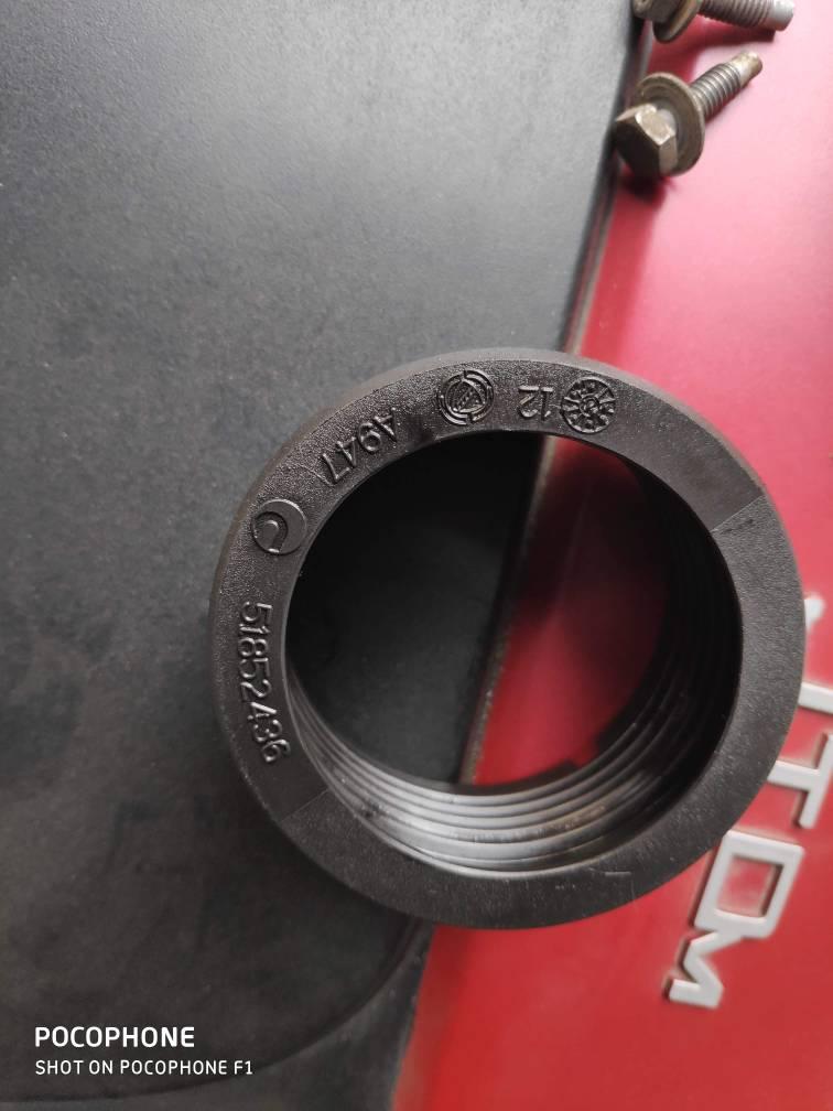

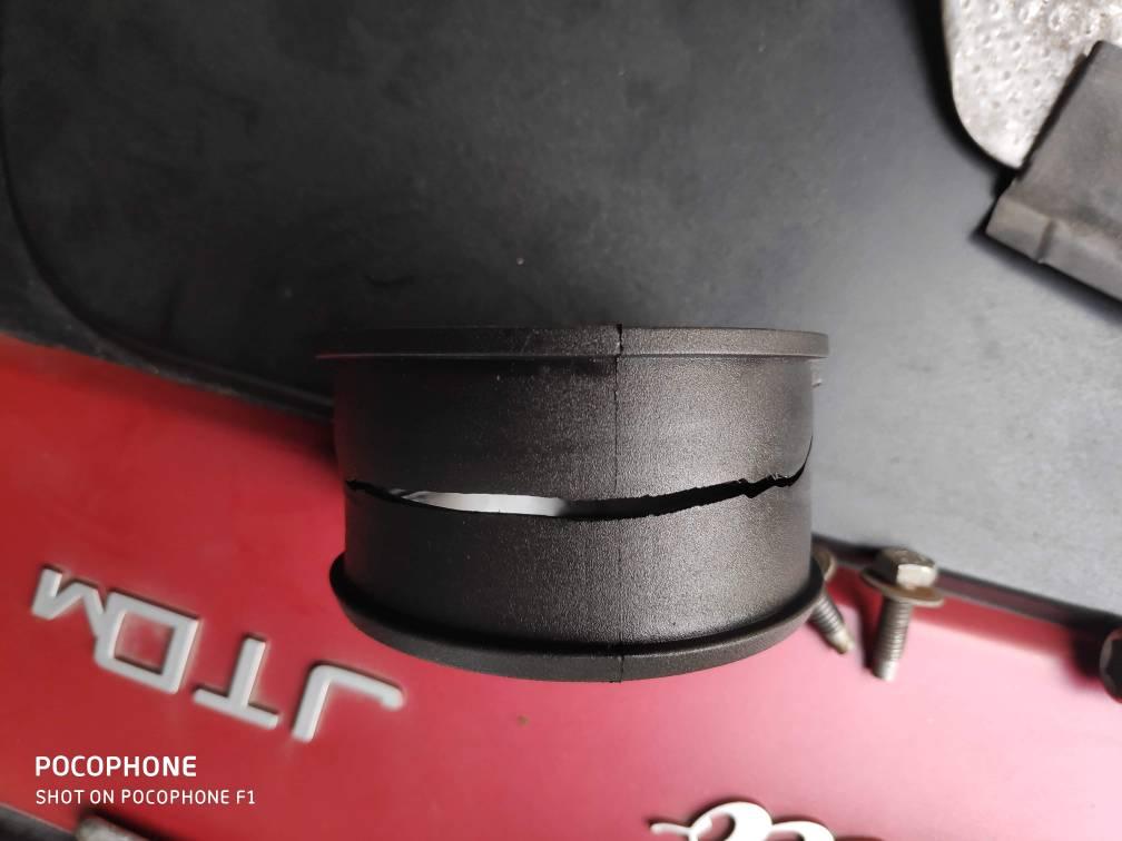

    Hej! Widzę, że jest duch w narodzie! Bardzo mnie to cieszy. Nie było mnie chwilę, bo miałem problem z modułem wentylatora i cały czas wchodziła mi w tryb awaryjny. Ale już po sprawie i przez weekend dokonałem całkiem istotnego znaleziska.
    Mianowicie turbo-rura, która biegnie od przepływomierza do turbiny w miejscu, w którym wchodzi do turbiny ma taką szeroką uszczelkę niewidoczną z zewnątrz. Dopiero po zdemontowaniu rury zauważyłem ją. Okazało się, że owa uszczelka w zasadzie nie uszczelnia, bo ma dziurę na 4 palce i w zasadzie jest zmiażdżona. Do tego obejma w tym miejscu nie była zbyt mocno założona. Jestem zawiedziony postawą mechanika, który wstawiał mi turbinę. Nie mniej, jeżdżę od 2 dni i na razie cisza i nie szarpie. Muszę podkreślić, że były to przeloty autostradowe, a szarpanie bardziej objawia się przy jeździe miejskiej, dlatego będę jeszcze obserwował. Dorzucam zdjęcie uszczelki.
    Dzięki za teorie o EGR/FAP i siłowniku klap wirowych. Szczególnie ta druga brzmi dla mnie ciekawie ze względu na to, że szarpanie zacząłem zauważać po wycięciu klap (wiem, że ponoć nie ma to znaczenia, ale jednak jest jakaś ingerencja w układ klap).

    No lewe powietrze w dolocie na pewno nie pomagało a ta rurę da radę wyjąć samemu bez demontażu połowy auta?
    A szuranie powinno dać się wyłapać bez względu na warunki uzytkowania - w końcu z miejsca ruszyć trzeba a to wtedy się ono ujawnia najbardziej.
