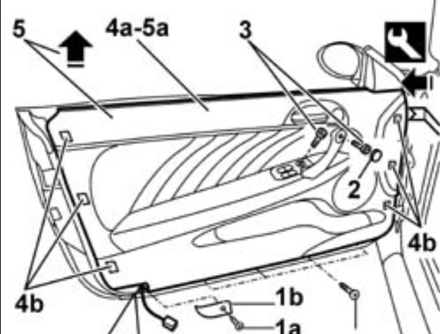

    znalazłem :
    jak zdjąć boczek drzwi w GT :
    1. trójkącik nad boczkiem ten przy lusterku - jest na wcisk - zdemontuj
    2. opuść szybę na sam dół
    3. wysuń panel sterowania szybami (w tym celu odkręć śrubkę w okolicach kieszeni w boczku - trzyma panel), odepnij dwie wtyczki,
    zajrzyj w otwór po wyjętym panelu - zobaczysz śrubę na imbus - wykręć ją
    4. wyjmij zaślepkę śrubki pod klameczką otwierania drzwi od środka, odkręć śrubkę, zdemontuj cały element w którym jest
    siateczka głośnika, panel jest na wcisk, delikatnie podważ na końcu cienkim śrubokrętem - wyjdzie
    5. wyjmij zaślepkę na górze rączki za którą zamykasz drzwi (do tego celu coś płaskiego bardzo cienkiego), ciężko to wyjąć
    bezśladowo, jak wyjmiesz zaślepkę - odkręć śrubę na imbus taki sam jak ten pod panelem sterowania szyb
    jeżeli masz tam głośnik nie musisz go odłączać - po zdjęciu boczka cały panel przełożysz przez otwór i może sobie wisieć
    na przewodzie głośnika
    6. na dolnej krawędzi boczka odkręć wszystkie śrubki (5 albo 6 nie pamiętam), także śrubkę w kloszu lampki na dole drzwi,
    klosz zdejmij, po odkręceniu śrubki jest tylko na wcisk
    7. złap za dół boczka, w razie potrzeby podważ, ciągnij w kierunku wnętrza, boczek jest montowany na wcisk na 6 kołków,
    3 kołki masz w linii pionowej z przodu i 3 z tyłu, w linii poziomej kołków nie ma (trzymają go śruby z punktu 6 na dole a na górze
    plastikowa listwa)
    8. na górze boczka od strony słupka B zachodzi na niego guma z widocznym od góry sporej średnicy kołkiem (jak 2zł powiedzmy może
    ciut mniejszy), wyjmij ten kołek, lekko odchyl gumę aby nie blokowała boczka
    9. teraz ciągnij boczek do góry, jest wsunięty, nic już go nie trzyma, łatwiej wysunąć (także założyć później) na opuszczonej szybie
    10. nie uciekaj od razu z boczkiem, musisz jeszcze na dole wypiąć oprawkę żarówki lampki na dole drzwi
    teraz możesz zdjąć boczek i oprzeć w wygodnym miejscu
    montaż - generalnie w odwrotnej kolejności, uwagi do montażu :
    - szyba opuszczona
    - jak nasuniesz boczek na górną krawędź drzwi nie dobijaj go od razu całego tylko najpierw górne kołki, później
    środkowe, na końcu dolne, jeśli kołki wyszły z gniazdami wciskanymi w blachę - pozdejmuj wcześniej gniazda
    i powciskaj w blachę drzwi, jeśli kołki są przekrzywione - wyprostuj je
    jak będziesz wciskał boczek - zajrzyj z boku, zaświeć, sprawdź czy kołek ustawił się odpowiednio do gniazda,
    jeśli nie - przesuń go cienkim śrubokrętem i dopiero dociskaj boczek (czy tam przez uderzenie pięścią) tak aby
    wchodził w gniazdo, jeśli będzie przesunięty zbyt mocno nie wejdzie w gniazdo, skrzywi się lub pęknie
    pod koniec jak będziesz ponownie montował trójkącik na górze - popatrz jak ma iść uszczelka, podpowiedzą to drugie drzwi
    uszczelkę łatwiej ułożysz na opuszczonej szybie
    w razie potrzeby - zapamiętaj pozycje szyb czyli przycisk szyba max w dół i trzymamy 15 sekund, podnosimy szybę i ciągniemy przycisk też przez
    15 sekund, osobno dla każdych drzwi, czasami zapamięta się nie za pierwszym razem, czasami tylko podczas jazdy
    jak się zastanawiasz jak coś wygląda - poszukaj zdjęć danego elementu choćby w częściach na allegro
    Ostatnio edytowane przez opozycjonista ; 18-05-2016 o 15:40

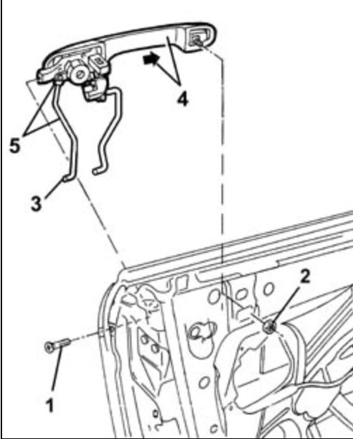

  9. #149
    kazikx
    Niestety, zawias nie dotarł przed weekendem, więc nic jeszcze nie zrobiłem.
    Prócz dokładnej lektury instrukcji przygotowanej przez Opozycjonistę.
    Bawię się teraz polecanym na forum eLearnem.
    Wklejam dwie foty dotyczące ściągania tapicerki i klamki:
Nazwa:	demontaż tapicerki drzwi GT.jpg
Rozmiar:	80.1 KB
Nazwa:	klamka zew GT.jpg
Rozmiar:	60.2 KB
    Do tego dodać przejrzysty opis ściągnięcia szyby, dodany wyżej przez Opozycjonistę, i wszystko staje się jasne jak dzisiejszy słoneczny dzień.
  10. #150
    kazikx
    Melduję wykonanie zadania. Klamkę naprawiłem i założyłem.
    Zrazu trzęsły mi się łapki - tak zawsze pierwszy raz, ale po ściągnięciu tapicerki trema przeszła.
    W tym wszystkim zrobiłem jeden błąd dokładając sobie niepotrzebnie pracy.
    Mianowicie niepotrzebnie wyciągałem lewą stronę klamki (ma to sens, jeśli wymiania się całą klamkę, ale już nie, gdy chce się zreperować czarne cięgno/bolec od uchwytu), wystarczyło zmienić prawą część, czyli zawias.
    Całość zajęła mi prawie dobę.
    Przez to tylko, że Poxipol musiał wyschnąć na klamce (swoją drogą fajny klej).
    Dla początkującego jest to jednak dosyć trudne zadanie.
    Dzięki Wam za porady, zwłaszcza Opozycjoniście
