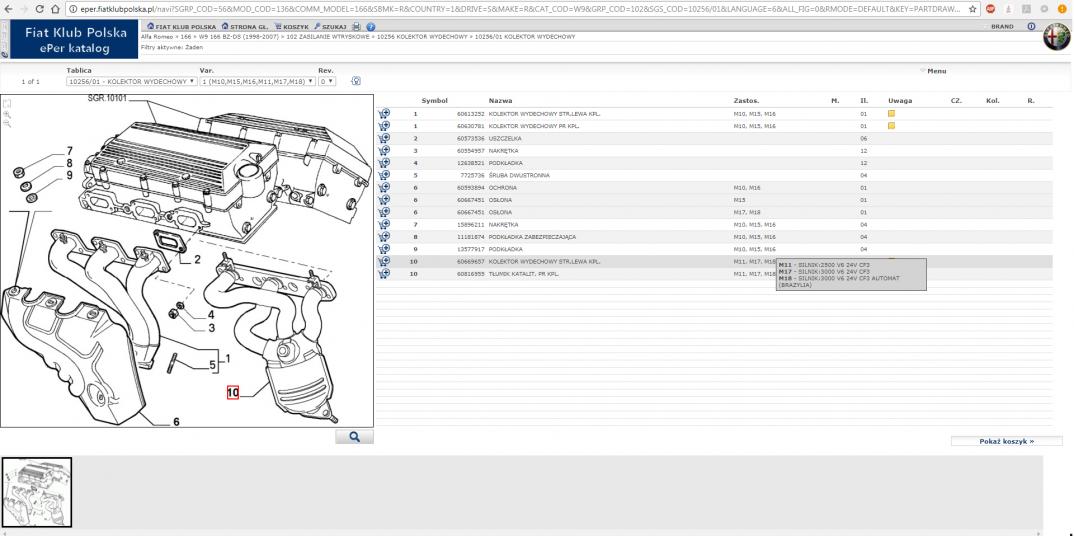

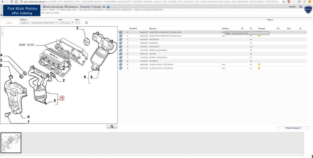

    Juz precyzuje pytanie mam kolektor wydechowy połaczony z katalizatorem czyli łacznie mam 4 sondy, wiec mam CF3 . Bo mam wydłuchany własnie ten katalizator co jest połączony z kolektorem wydechowym i szukam może jakiegoś zamiennika co bedzie kompatybilny bo troszke to pobrzękuje i irytuje. I teraz po wpisaniu w aledrogo katalizator do alfy 166 3.0 wyskoczył mi wizualnie taki sam tylko z tej lanci i nie jestem pewny czy to rzeczywiście to samo.

    Cytat Napisał Osjanator Zobacz post
    Znalazlem coś takiego : http://allegro.pl/alfa-romeo-166-kat...0.html#thumb/2
    Nie wiem czy znajdziesz jakieś zamienniki..
    Ewentualnie : http://allegro.pl/lancia-thesis-alfa...428629719.html
    http://allegro.pl/lancia-thesis-alfa...428629669.html
    Jeśli chodzi o te katy przy kolektorach, to ePer podaje te same numery, więc tyle mogę pomóc, że pasują sobie zamiennie, bo mają te same numery - natomiast zamienników raczej nie uświadczysz - jedynie to co jest na alledrogo.

    właśnie o tę aukcję mi chodziło z lanci czyli wychodzi na to że będzie pasować?
    Wyglądają podobnie, a ePer daje te same numery dla Lancii i Alfy.

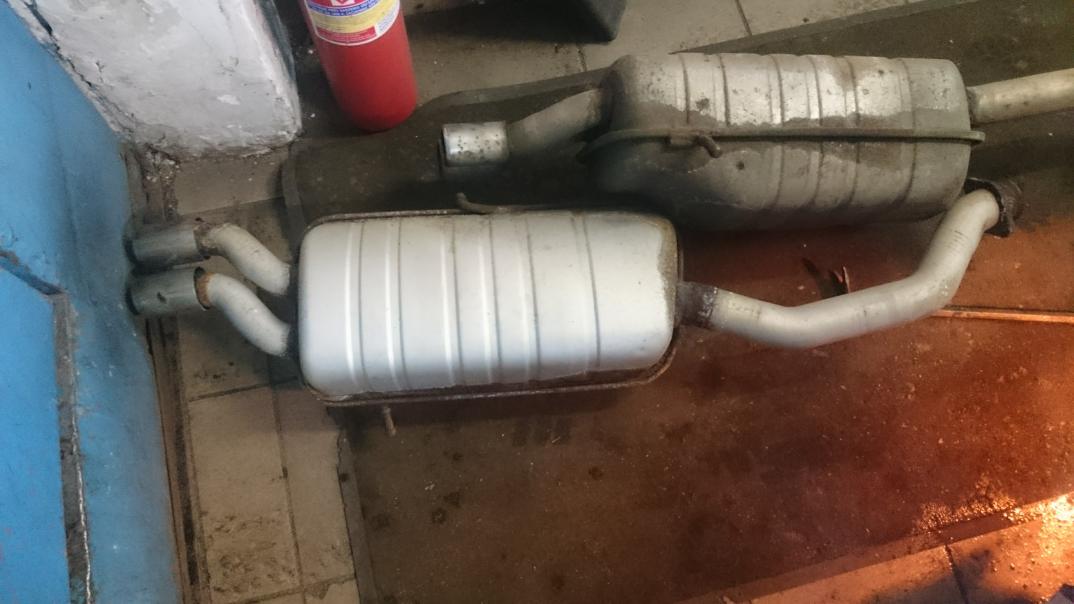

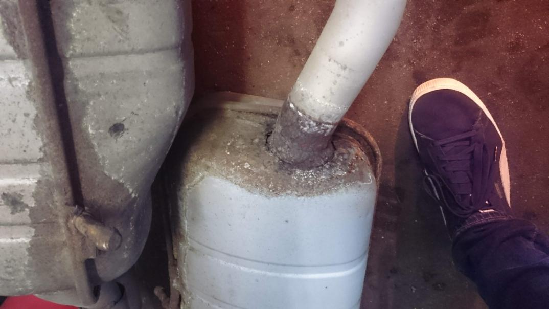

    Niestety IMASAF po 2,5 roku przegnił na wylot, straszna tandeta, wymieniłem na 6 letni OEM który przez ten czas sie tylko podbrudził.
    Myslalem ze tlumik za 900pln troche wiecej posłuzy. Ciekawe kiedy podda sie srodkowy.

    Mam podobne doświadzczenia z IMASAF, ale i z oryg (ASO) do 156, którego producentem też był IMASAF.

    Po rozmowie z przedstawicieken IMASAF'a podobno obnizyli znacznie jakosc materiałów na aftermarket. Ten tłumik 6 letni tez kupowalem u nich i ma OEMowe loga, czyli byl jeszcze z zapasów ktore trzymaly wytyczne producenta, ten nowszy juz ma tylko logo Imasafu i rozpadł sie przez pobrudzeniem
