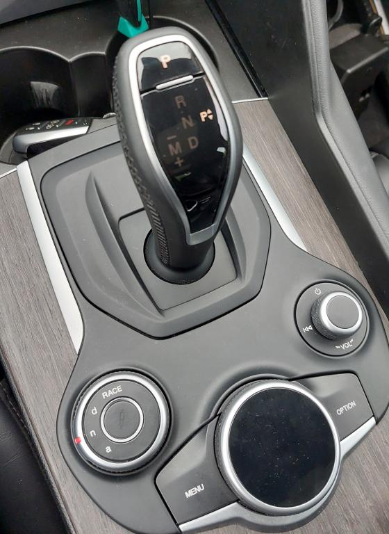

    Wybierak poliftowy MY20 zamontowany w Giulii MY19. Wszystko plug and play. Numer wybieraka poliftowego 156150609

    P.S. Wybierak nie od Węgrów, ani Włochów, tylko ze swojskiego allegro za ułamek ceny.

    Cytat Napisał woockush Zobacz post

    Trzeba było proxi robić po za wyglądem szybciej zmienia biegi.

    Cytat Napisał marekkoczta Zobacz post
    Ahh Marku, Marku... Wymyśliłem świetny dowcip: Dlaczego posiadacze Alfa Romeo nie witają się na drodze? Bo rano już robili proxi
