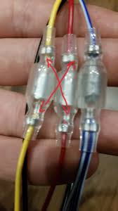

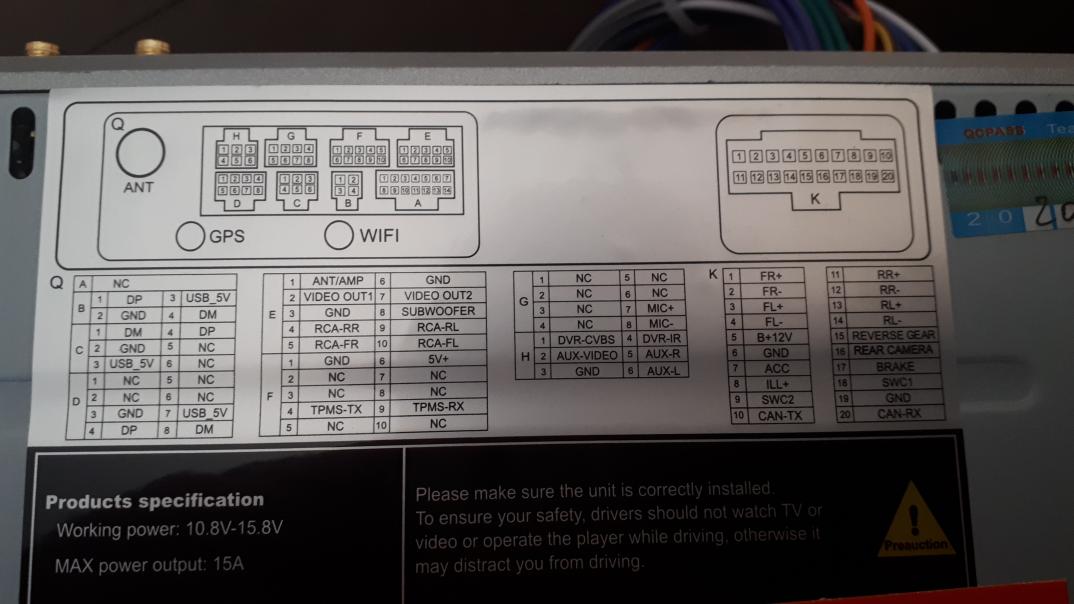

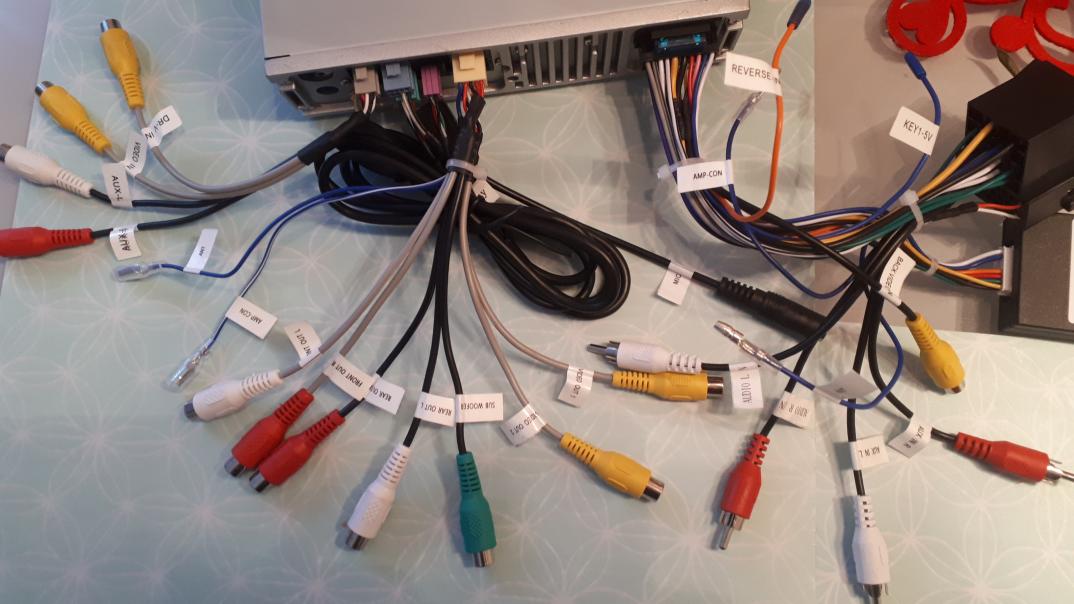

    Podpowiecie jak będzie wyglądało podpięcie chińczyka w wersji poliftowej? zwykłe radio z blue&me, brak bose, sterowanie w kierownicy, co będzie trzeba podpiąć z tej plątaniny kabli? co nie potrzebne? Blue&me do wyrzucenia? bo chyba nie będzie działać?
Nazwa:	20200327_150241.jpg
Rozmiar:	80.8 KB
Nazwa:	20200327_140805.jpg
Rozmiar:	76.3 KB
    Edit. Wrzucam linki z zdjęciami na których powinno dać się odczytać metki na przewodach
    zapodaj.net/images/a931db5c39a8a.jpg
    zapodaj.net/5e0ae6c7c63c0.jpg.html
    Ostatnio edytowane przez Jacek W ; 27-03-2020 o 16:07

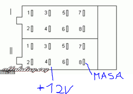

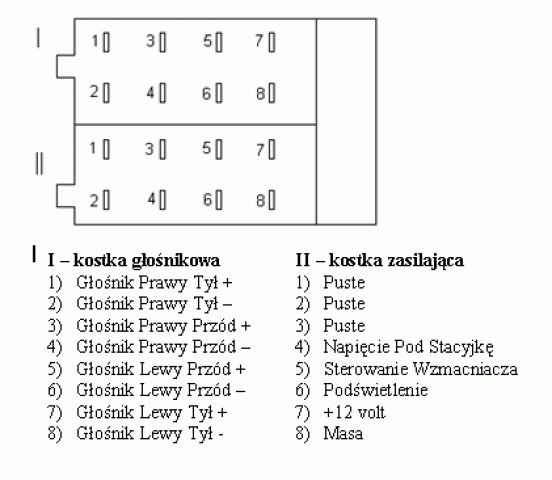

    szybkie pytanie, jak podpiąć oryginalne radio pod zasilacz w domu ? w standardzie iso + ze stacyjki jest pod 7 pinem , w alfie jest to puste miejsce , na który pin dać 12V by ruszyło ?Załącznik 267484

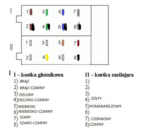

    Montując nieoryginalne radio 2DIN musisz zamienić kabel żółty z czerwonym, nie wiem czy jakkolwiek Ci to pomoże, ale może przyda się jako wskazówka. Czyli zamiana 4 z 7.

    dziękuję, lecz zupełnie nie o to pytam, potrzebuję przetestować radio w domu kostka wygląda następująco , gdzieś wyczytałem że w alfie 156 ktoś podpinał +12V pod can z pinu 3 lecz wolę się upewnić
    Załącznik 267489
    problem rozwiązany

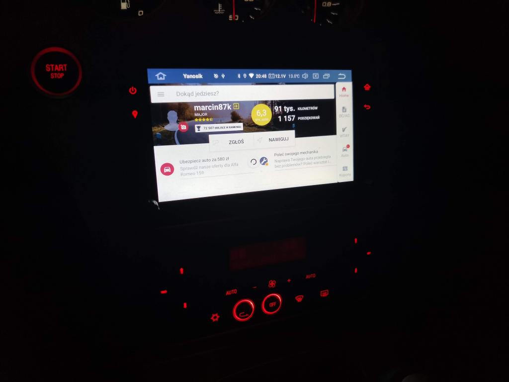

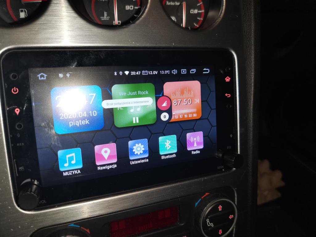

    Fotka na szybko - niestety w garażu podziemnym, trochę ciemno ale coś widać.
Nazwa:	IMG_20200410_144742.jpg
Rozmiar:	76.1 KB
Nazwa:	IMG_20200410_144833.jpg
Rozmiar:	35.4 KB
    Ekran jest błyszczący i się palcuje, pokrętła plastik-fantastik ale w sumie to jakości nie wiadomo jakiej nie oczekiwałem. Co najważniejsze jest dobrze spasowane.
    Na recenzję to jeszcze zdecydowanie za wcześnie ale takie szybkie spostrzeżenia co do działania tego:
    + Bardzo prosta instalacja, nigdzie się nie musiałem wpinać nawet ze sterowaniem kierownicy (kabelki SWC wiszą sobie wolno a wszystko działa, widać dobry adapter CAN-bus w zestawie). Wspominam dlatego, że przy poprzednim radiu (JVC KW-NT1) instalacja była bardziej skomplikowana.
    + Możliwość wyboru podświetlenia przycisków (czyli wreszcie mam czerwono zamiast niebieskiego)
    + Bluetooth, Wifi, GPS, Rejestrator DVR, Kamera Cofania - wszystko działa
    - Sprzęt jest wolny mimo 4GB ram (strach pomyśleć co by było gdyby było 2GB)
    - Wolne wifi (internet udostępniałem hotspotem z telefonu który był w zasięgu LTE a apka Yanosika pobierała się niczym przez GPRS)
    - Kamera cofania (która została stara) ma gorszą jakość niż na starym sprzęcie (no ale może trzeba będzie zainwestować w nowszą z HD)
    - Brak wbudowanego czujnika jasności

    Jak się zachowuje po zgaszeniu silnika? od razu się wyłącza? W moim chińczyku bolączki które mnie denerwują to właśnie wyłączanie od razu po zgaszeniu silnika, nie można dokończyć rozmowy telefonicznej. Po zamknięciu auta jak zgaśnie podświetlenie portu/stacyjki klucza głośniki wydają taki strzał, jak by jakieś rozładowanie napięcia oraz chyba brak regulacji głośności dźwięku połączeń przychodzących, jest zdecydowanie za głośny. Spotkał się ktoś z powyższymi?
