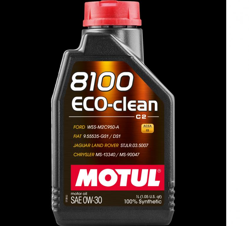

    Mam pytanie do fachowców na tym forum odnośnie oleju.
    Aktualnie leję Motul 0W30 Kliknij obrazek, aby uzyskać większą wersję
Nazwa:	Bez tytułu.jpg
Rozmiar:	60.4 KB
    Znajomy nie zdążył wymienić oleju w swoim samochodzie i został mu taki.Kliknij obrazek, aby uzyskać większą wersję
Nazwa:	IMG_20220501_094516.jpg
Rozmiar:	52.4 KB
    To ma być prezent . Czy mogę zalać swoją Giuliettę 1.4 MA 170KM.

    Lepiej zalej tego pierwszego Motula z normą od Fiata.

    Rozumiem że lepiej ten pierwszy ale kusi mnie ten gratis . Lepkość się zgadza. Nie wiem jakie są różnice tych olejów.

    Lepkość tak, ale API już jest inne.
