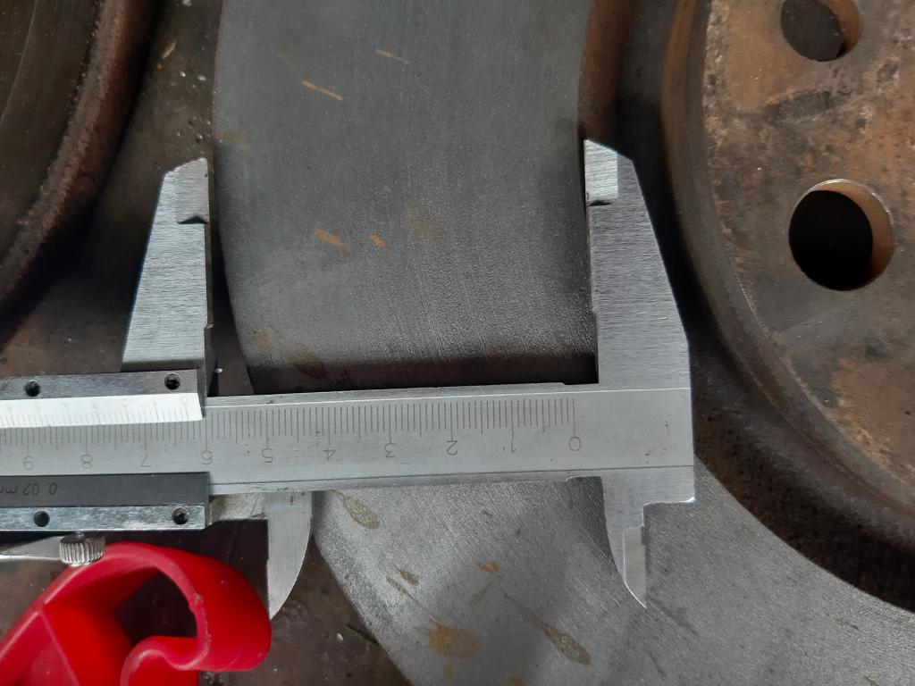

    Cytat Napisał Pablo. Zobacz post
    Ale gdzie te ranty konkretnie powstają ?
    To co pokazujesz na zdjęciach nie ma racji bytu.
    Na zdjęciu pokazuje tylną tarcze Kliknij obrazek, aby uzyskać większą wersję
Nazwa:	20200430_191134_resized.jpg
Rozmiar:	71.5 KB
ID:	268780 i tam widać w których miejscach powstaje rant. Własnie wczoraj mierzyłem oryginalne klocki Galfera z logiem alfy i maja taką samą wysokość o moje czyli 58mm na przednim hamulcu a szerokość "styczna" tarczy to 63,5mm więc klocek jest prawie 6mm węższy. Więc chyba jestem skazany na dość szeroki rant.
    Przednia tarcza po zebraniu rantów i przedni stary klocek
Nazwa:	20200430_184442_resized.jpg
Rozmiar:	94.4 KB
Nazwa:	20200430_191104_resized.jpg
Rozmiar:	48.7 KB

    Cytat Napisał scobydo Zobacz post
Rozmiar:	71.5 KB
Rozmiar:	94.4 KB
Rozmiar:	48.7 KB
    Przecież taki rant powstaje tylko wtedy, kiedy tarcza nadaje się już na złom.
    Sprawdź może lepiej grubość tej tarczy, ponieważ to, że ją przetoczyłeś o niczym nie świadczy, ponieważ może być już poza minimalną grubością, a Ty martwisz się o jakieś pierdoły.
    Żeby powstał taki rant na tarczy, trzeba jeździć kilkadziesiąt tysięcy kilometrów.

    Moim zdaniem rant będzie zawsze tworzyć i może nawet lepiej jak się pojawi, bo łatwiej wtedy podjąć decyzję o wymianie tarcz . Inna sprawa, ile jeżdżę autami to klocki zawsze były mniejszej szerokości niż bieżna tarczy - przynajmniej ja tak miałem - i nigdy nie przykładałem do tego większej uwagi.

    U mnie tylne tarczę wyglądają podobnie (tarcze brembo). Grubość 11,4 mm czyli dopiero trochę ponad 1/4 zużyte. Były klocki EBC yellow stuff przejechanie na nich ponad 30tys km. Jezdzilyby dalej, ale przez przyblokowany ręczny (zacięła się linka) jeden klocek nadmiernie się zużył. Zakładam teraz komplet textara na stare tarcze. Zobaczymy jak będzie.
