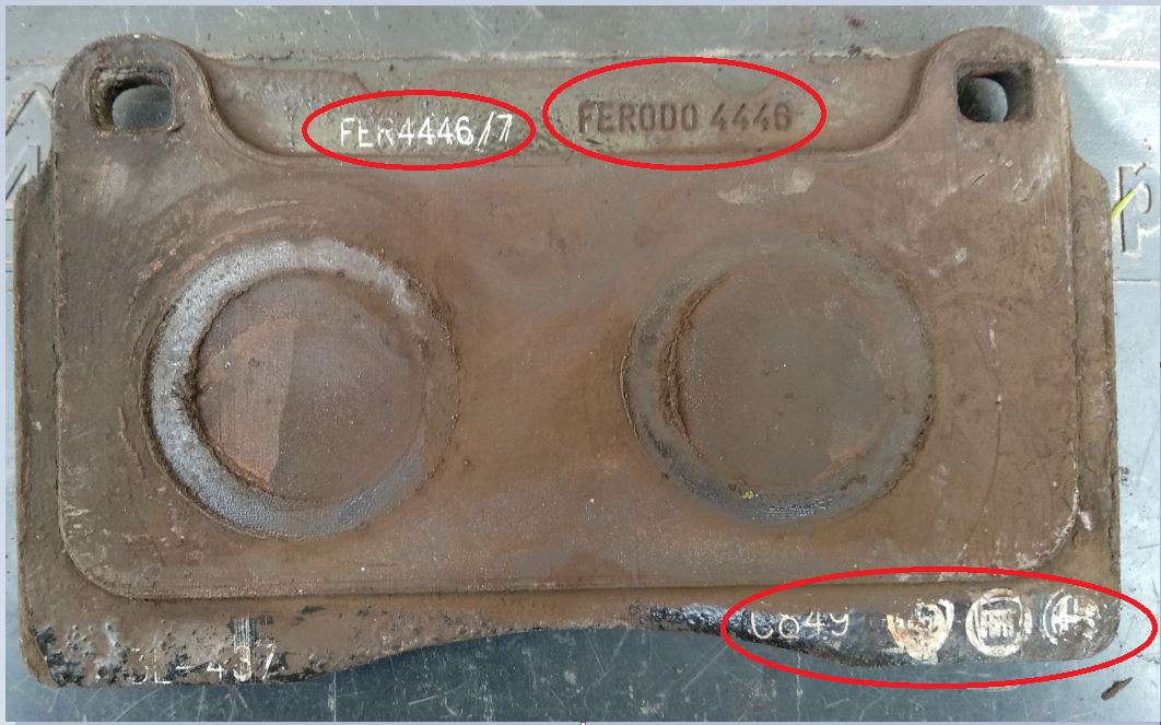

  4. #1584
    Użytkownik Maniak resoraków Avatar piotraskvw
    01 2019
    147 1.6 TS 105KM + była 159 2.0 JTDm 170KM, jest rodzinny autobus
    584
    Cytat Napisał Butch Zobacz post
    A nie Galfer robił klocki dla dużego Brembo?
    Wysłane z mojego moto g(7) przy użyciu Tapatalka
    Niet
Nazwa:	ZG8EstZ.jpg
Rozmiar:	111.4 KB
  5. #1585
    07 2012
    LHR
    Nuova Bravo, 159
    13,787
    Na początku produkcji zdaje się był Galfer Później zmienili dostawcę na Ferodo.
