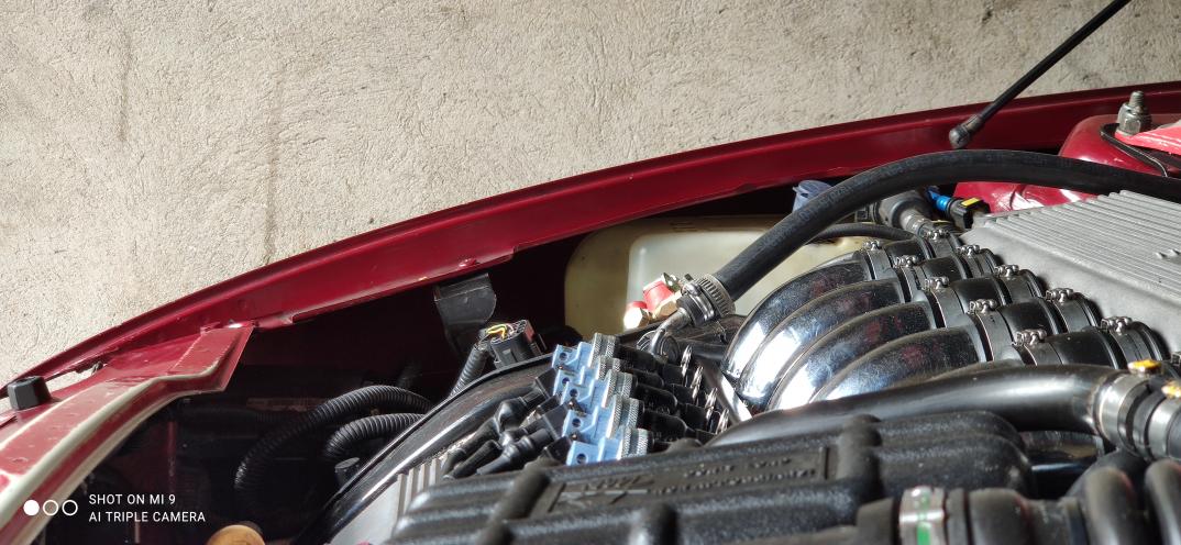

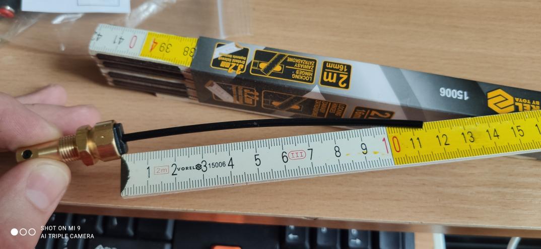

    No to lecimy dalej z koksem
    Przyjechały dzisiaj do mnie zestawy dysz gazowych szt:6 w których w każdej jest tylko i wyłącznie do dyspozycji 11,5cm przewodu przesyłowego. Trzeba tak wykombinować, aby wtryskiwacze były jak najbliżej oby dwóch kolektorów ssących Widziałem, że ludziska przedłużają owe przewody co jest największym błędem i głupotą!!
    Zestaw 6-ciu kompletów dysz
Nazwa:	IMG_20210817_144822.jpg
Rozmiar:	84.4 KB
    Dysza z wężykiem przesyłowym 11,5cm
Nazwa:	IMG_20210817_152226.jpg
Rozmiar:	66.1 KB
    Dwa kolektory ssące poniżej i problem w którym miejscu zamontować dysze aby przewody przesyłowe sięgały jak najwyżej owych kolektorów
Nazwa:	IMG_20210415_170614.jpg
Rozmiar:	135.3 KB
    Wtryskiwacze K15 poniżej, w które muszę wpiąć przewody przesyłowe dysz wtryskowych
Nazwa:	IMG_20210723_163514.jpg
Rozmiar:	97.8 KB
