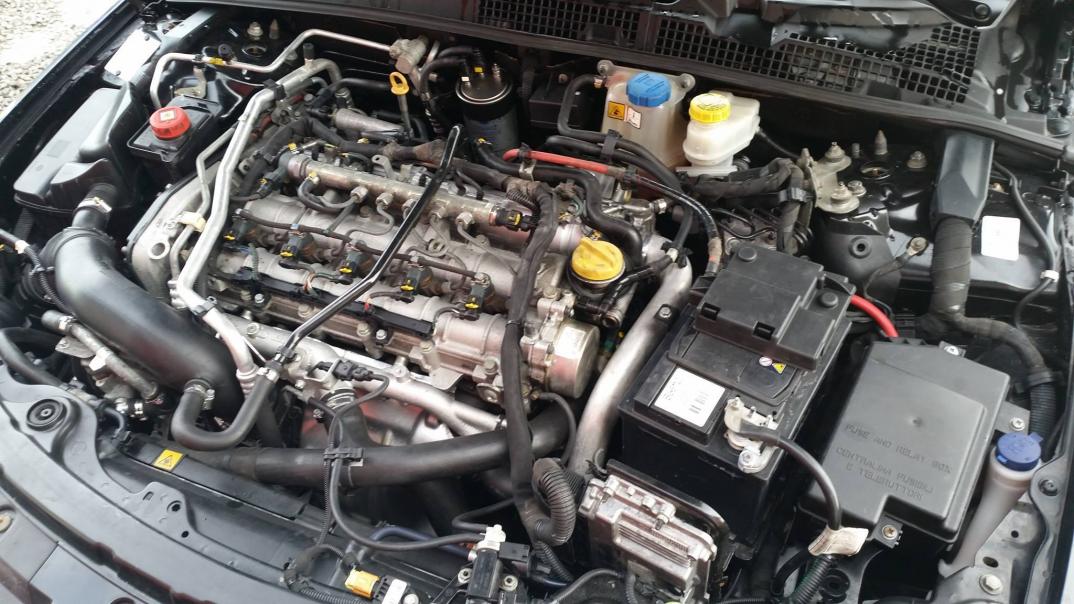

    [MENTION=48932]cybermyszak[/MENTION] - oczywiście kuźwa w 2.4 sprawa taka prosta nie jest
Nazwa:	2.4jtdm.jpg
Rozmiar:	123.8 KB
