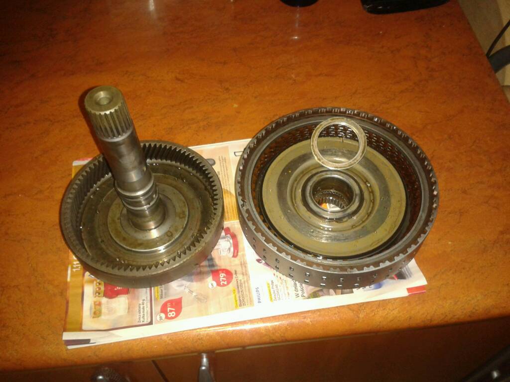

    Na dniach zapodam fotkę częsci które zostały wymienione. Wiem na pewno ,że nie sam tłok C1 tylko cały kosz z tarczami i element w którym ten kosz się osadza ( taka zębatka w kształcie trąbki ) , filter i jakieś uszczelnienia i zalana świeżym olejem . Z roztargnienia zostawiłem stare części u szefa na warsztacie ( zgarnę je na dniach to zrobię fotki ) . Adaptacja dziś była zrobiona , reset ustawień . Powiedział mi koleś co mi tą skrzynie składał ,że teraz mam trochę pojeździć aż się wszystko zgra bo po wymianie części na nowe skrzynia pamięta stare wartości ciśnień czy coś w ten deseń . Na chwilę obecną jest niebo a ziemia ( jak zapinam D to się zastanawiam czy złapało bo nie czuć wogóle momentu złapania biegu ) . Plusem całej operacji niewątpliwie jest cena ale minusem ,który niestety potencjalnych chętnych odstraszy to to ,że trzeba mieć gdzie skrzynię wyciągnąć i potem samemu ją włożyć i zrobić to tak by kolega fachman po jej złożeniu mógł zalać ją olejem albo później samemu ( jak ja ) ją zalać a to nie takie oczywiste bo Fiat podaje inną metodę , na forum Vectry jest jeszcze inaczej a gość mi kazał jeszcze innym sposobem . Ważne ,że wszystko spasowało i nie szarpnęło po kieszeni bardzo . Kolega fachowiec za to opowiadał jak to wygląda w "warsztacie" gdzie wymienia się pierdoły a kasuje za pół skrzyni albo mała usterka przedstawiana jest jako kwalifikująca się do remontu i cena naprawy drastycznie rośnie . Tu natomiast nie stałem za zamkniętymi drzwiami a widziałem co i jak jest robione . Najlepsze jest to ,że aby dobrać się do skrzyni trzeba poświęcić temu cały dzień i tyle samo na złożenie a sama naprawa skrzyni to 30min roboty . W skrócie - osłona silnika + boczne pastiki nadkola , akumulator i stelaż pod nim ze sterownikiem , rura od kolektora , wydech ( odcinek przy turbo idący do DPFa ) , wahacze dolne od sanek , łączniki stabilizatora od amorów ( stabilizator zostawiamy na sankach ) , maglownice odkręcić od sanek i podwiesić , przeguby zewnętrzne odkręcić od piast , wewnętrzne ze skrzyni ( po uprzednim spuszczeniu oleju ) , podpora półosi odkręcić i zbić , odkręcić sanki i w 2 osoby je wytargać , łąpy skrzyni biegów ( góra i dół, uprzednio podwieszając silnik na szynie ) no i potem rozrusznik ( 2 śruby pikuś za 3 dać nobla inżynierom AR ) . Jak już to mamy z głowy to dopiero bierzemy się za samą skrzynię i tu też jest śrubek od groma i poukrywanych kilka co by nam życie umilić . Jednym słowem rzeźnia . Ale znowu człowiek bogatszy o doświadczenia

    Tak wygląda zazębienie ( po lewej ) i kosz C1 z tłokiem i tarczami.Na drugiej fotce widać jak tłok jest wytarty. Oprócz tego filtr ,którego już nie posiadam. Kliknij obrazek, aby uzyskać większą wersję
