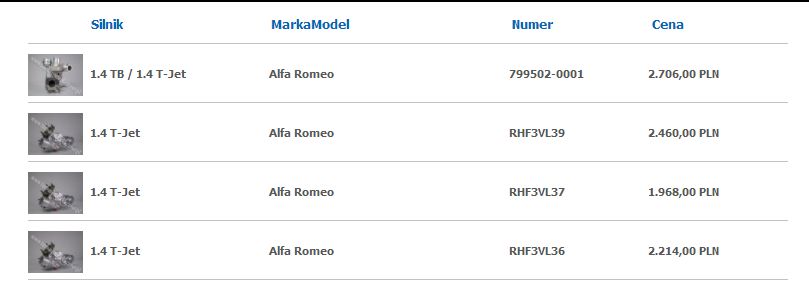

    Cytat Napisał dziadzia82 Zobacz post
    W życiu nie masz masz gareta.
    Masz zaistalowaną I.H.I vl.39 z ECu Bosch M.E 17.3.0 i na podciśnienie sterownie turbo.
    Garet w 150 i 170 posiada zawór elektromechaniczny bocznikowy w korpusie turbiny
    Czy orientujesz sie czy wersja 120km moze miec rozne typy turbo czy tylko jeden?

    Po 2013 wsadzana jest VL.39 Euro6 przed VL.38 Euro5 wszystkie to I.H.I.
    Wczesniej do bravo mito i innych fiacików oraz do lancia była montowana VL.37 Euro4/5.
    Mozliwe jest tez zastopienie inna turbinką bez problemu.
    Tylko ze trzeba by było z odejściem do icka pokombinować i oczywiście strojenie.
    Wtryski czy to 120,150 czy 170 te same.
Nazwa:	t-jet.jpg
