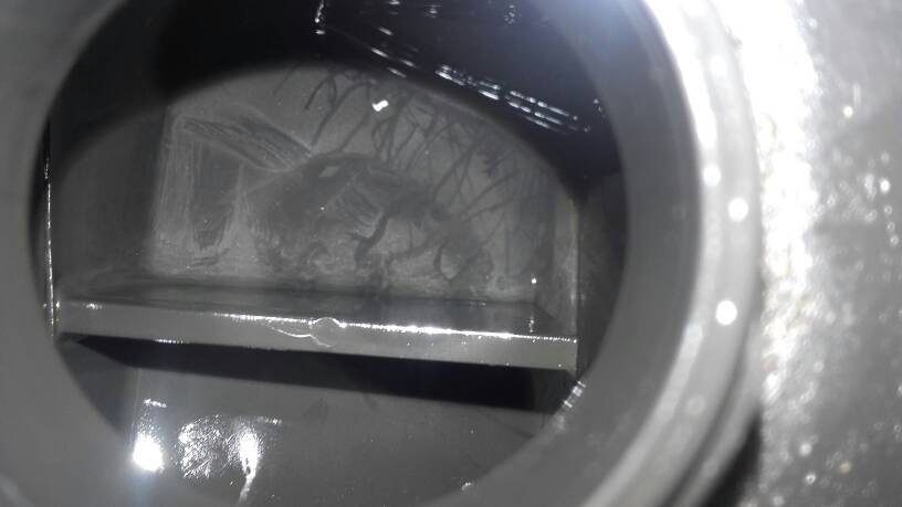

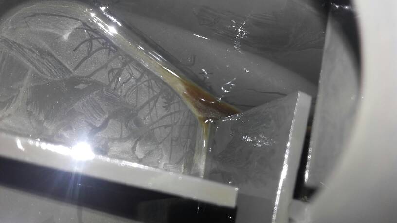

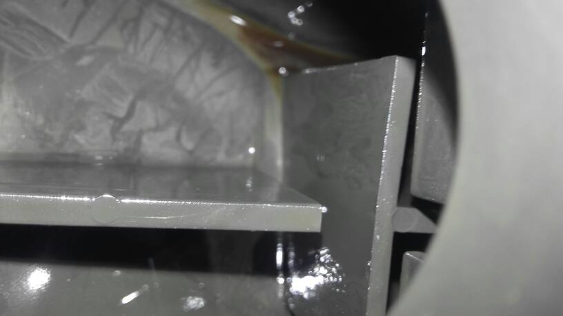

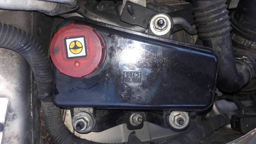

    Jestem właśnie po majstrowaniu przy zbiorniczku. Odciagnalem płyn ale w środku nie znalazłem żadnego sitka... a wygląda u mnie to tak:Kliknij obrazek, aby uzyskać większą wersję

    Ja mam alfe z 2006 roku i taki sam zbiorniczek. Niestety ostatnio też dopadł mnie ten dźwięk i dodatkowo taki zgrzyt przy maks. skręceniu. Czy ten zbiorniczek ze zdjęć jest dobry czy nie bo już się pogubiłem?

  10. #1610
    Użytkownik Alfista
    07 2010
    mam
    4,285
    Sprawdź date produkcji jaką masz wybitą na zbiorniczku jak masz tam rok produkcji auta masz zbiorniczek przedzmianowy jak 2008 albo w góre ktoś już ten zbiorniczek wymieniał.
