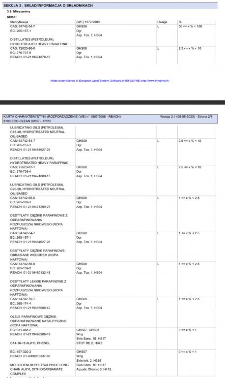

    LM jest bazie III gr czyli hydrokrak. Motul co go kupiłeś też. Tutaj safety data sheet z tegoż motula. W angielskim pomoże google. Enjoy.
Nazwa:	Capture.jpg
Rozmiar:	45.1 KB
ID:	288005Kliknij obrazek, aby uzyskać większą wersję
Nazwa:	Capture.jpg
Rozmiar:	45.1 KB
    Każdy olej to mieszanka. Te które u nas się nazywają sytentyczne, w Niemcach nazywane są w technologii syntetycznej (III grupa). Zależy ile masz tej III grupy, IV (PAO) albo V (estry). Jak widać Motul to hydrokrak (III grupa) + dodatki. Czyli koło PAO to on nie stał.

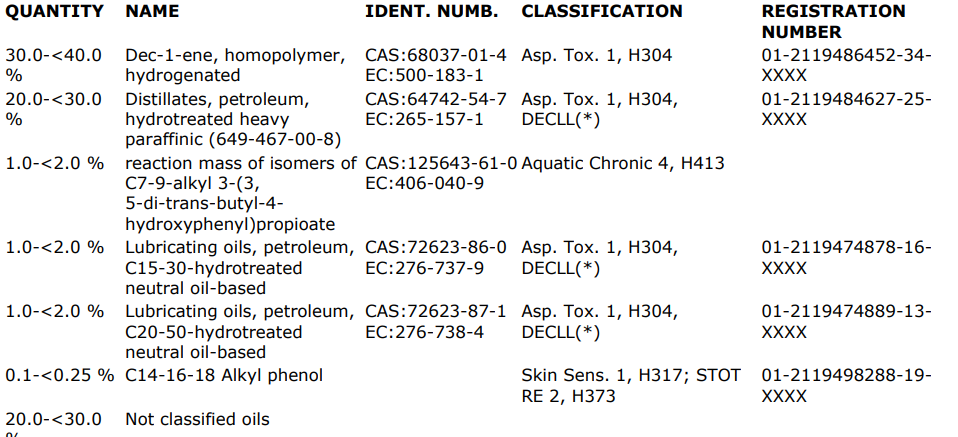

    Tutaj przykład oleju który ma conajmniej 30-40% PAO (Dec-1-ene)
Nazwa:	Capture_.PNG
Rozmiar:	135.5 KB
    Na szczęście olej nie musi mieć PAO by robić swoją robotę. Podaje te info jako przykład by świadomie wybierać. III grupa jest tania i ma być tania. IV grupa niekoniecznie jest tania. Płacić więcej niż 50pln za 1l III grupy to imvho złodziejstwo (stan na wrzesień 2023, bo kto wie gdzie nas inflacja zaprowadzi).
