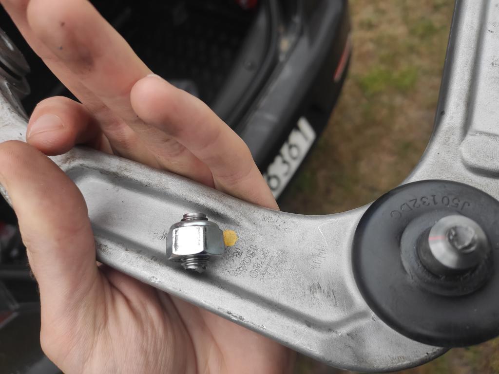

    Taki przypadek, nowy wahacz górny prawy Lemförder, jak widać nakrętka nie była dobrze dokręcona, a co się stało widać doskonale na zdjęciu, lewy również był zmieniany i nie było żadnego problemu.

    136
    Kiedy do tego doszło, podczas jazdy?
    Wysłane z mojego Redmi Note 5 przy użyciu Tapatalka
  6. #1656
    01 2020
    Alfa Romeo 159 Sportwagon
    17
    Na szczęście nie, tylko podczas dokręcania
