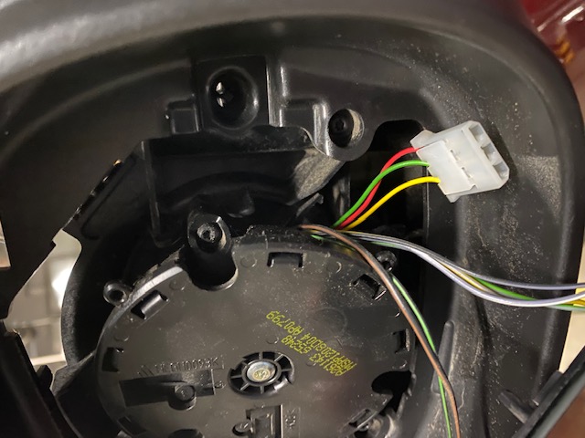

    Użytkownik Świeżak Avatar hioop
    05 2011
    STELVIO 280KM FE GIULIA VELOCE Q4
    29
    Ja znalazłem rozwiązanie problemu. Może nie 100% ale dające komfort. Należy zdjąć zewnątrz odudowę lusterka, wyjąć wkład szklany i odłączyć czerwony przewód z kostki która steruje silnikiem samego wkładu (biała 3 pinowa). Zarówno z lewej jak i prawej strony. Efekt jest taki, że lustra nie wariują przy uruchamianiu, składają i rozkladają się normalnie. Jedynym mankamentem jest brak możliwości regulacji góra-dól (działa tylko prawo lewo). Dla mnie nie jest to poblem, a napewno jest lepiej niż ustawianie za każym razem z pozycji "kosmos".Kliknij obrazek, aby uzyskać większą wersję
