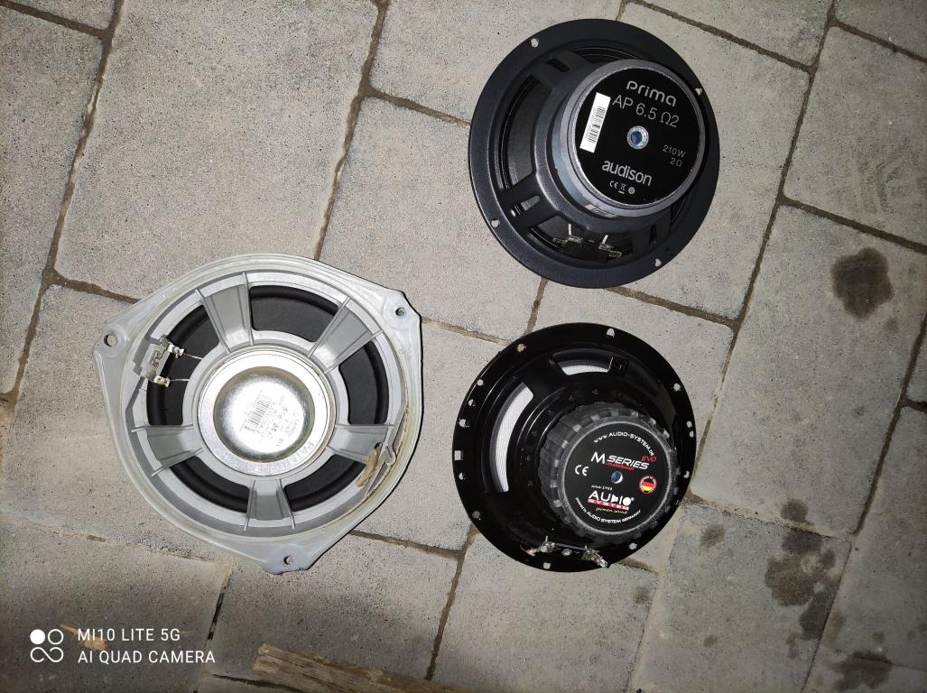

ID:	274197 Wsadziłem te audisony i.. w porównaniu do AUDIO Systemów to nie gra. Troche kickbassu, brak niskiego zejścia. Skuteczność jest większa da się odczuć ale mało przyjemna- strasznie sypią po uszach. Dam im jeszcze kilka dni aż się wygrzeją może to coś zmieni.
    Czyli mamy ustalone że do aut ze zwykłym audio, bezpośrednio do radia (bez dodawania wzmaka jako prosty/tani update) Audio System M165 powinien przyzwoicie zagrać bo tam system był pod 4Ohmy a AS mają 3.
    Gorsza sprawa ze średnim audio gdzie jest wzmak, ale system był 2 Ohmowy, danie AS mocno wycisza głośniki. Audison piszesz gra gorzej niż AS ale głośniej. Przydałaby się jakaś alternatywa na 2-3Ohm z dużą skutecznością żeby bez dodawania kolejnego wzmaka i bawienia się w rezystory żeby błędami nie krzyczało na desce) można było poprawić średnie audio. No chyba że to jak piszesz kwestia tzw "wygrzania" i po nastu godzinach grania będą grały bardziej satysfakcjonująco.
    Ktoś ma jakieś propozycje 2Ohm?
