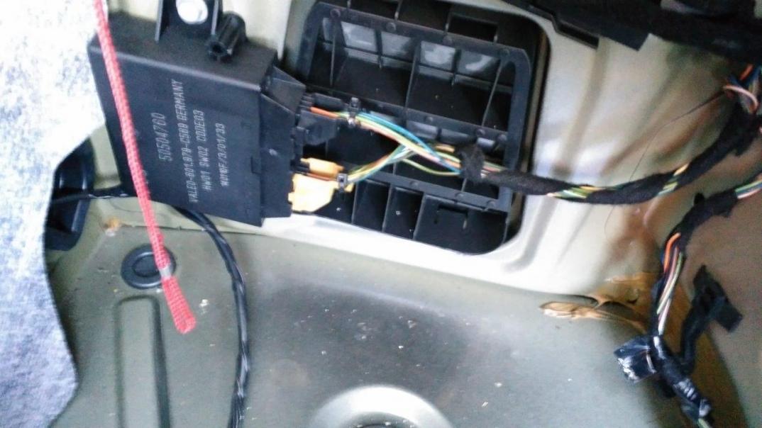

  9. #169
    10,622
    Cytat Napisał Adaminho Zobacz post
    Mówisz o dołożeniu oryginałów z tyłu? Mam auto przed liftem. Tzn ze mógłbym mieć kable do centralki?
    Jest duża szansa w przedlifcie na dość kompletne wiązki, ale nie 100% reguła. Nawet jeśli jest wiązka, obawiałbym się o stan wtyczki za zderzakiem - akurat tych chyba nie zabezpieczano, więc raczej będzie skorodowana - do ucięcia i lutować na stałe kable albo zdobyć wtyk który był wykorzystany w jakimś aucie (czyli hermetycznie zamknięty) i nie zardzewiał.
    Nie pamiętam już kto (bo paru osobom pomagałem zdalnie), ale z pół roku temu jeden z forumowiczów właśnie z autem z przed liftu kupił ode mnie sterownik na tył (ja dokładałem u siebie przód więc został mi wolny sterownik oryginalny tylko na tył) - jego auto było oryginalnie bez czujników ale kupił z wyminionym zderzakiem na taki z czujnikami, miał wiązki, tylko nie miał sterowanika. załatwiłem mu też głośniczek, po wpięciu sterownika możliwe że zrobił jakieś proxi w MESie (już nie pamiętam ,ale i tak pewnie trzeba zrobić żeby nie mrugał licznik przebiegu) i wszystko ruszyło.
    Cytat Napisał olo_84 Zobacz post
    Zaczął bym od sprawdzenia czy w bagażniku po prawej stronie są wtyczki ( 3 sztuki). Po lifcie to raczej kabli nie będzie
    3 to jeśli ma być przód i tył, jeśli tylko tył to wystarczą 2
    Poniżej zdjęcie jak to wygląda w wersji z instalacją tylko na tył - lokalizacja bagażnik prawa strona pod tapicerką:
Nazwa:	IMG_20151212_140351.jpg
Rozmiar:	77.7 KB
    W wersji z 3 wtyczkami jest jeszcze wpinana pomiędzy kolejna wtyczka bodajże też taka sraczkowata.
