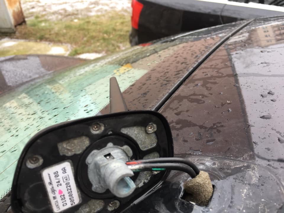

    Który kabel jest od gps biały czy zielony ?Kliknij obrazek, aby uzyskać większą wersję

    najprościej zobacz przy radiu. powinny byc takie same kolory. zresztą wtyczki chyba też mają takie same kolory. raczej nie da się pomylić.

    Przy radiu wtyczka od gps jest zielona a od telefonu siwa.

    Problem w tym, że u mnie jest tylko wtyczka od FM a kabel od gps pociągnięty jest bezpośrednio od anteny do radia. Chce uciąć kabel i dorobić wtyczkę tylko zastanawiam się na którym kablu.

    A nie prościej w tym wypadku przylutować stare kable w nowej antenie, stopkę łatwo rozkręcamy i w parę minut mamy bezproblemowo podłączone stare przewody. Ogólnie jednak w Alfie potwierdza się zasada, nigdy nic nie idzie łatwo i prosto.
