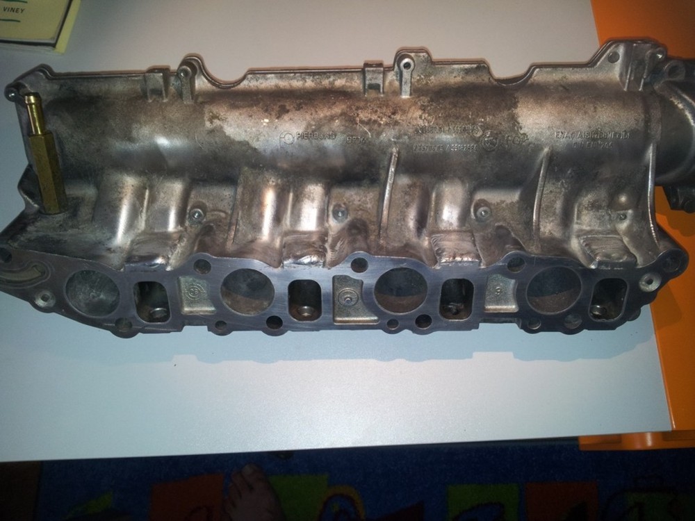

    Plynu ucieklo 700ml z calego zbiorniczka bo jest wyzej. JUNIOR wiem ze lamlily ten kruciec jest bo kiedys pisalem z toba dzieki wielkie za rade. Najwiecej roboty jest przy czyszczeniu pierw skrobanie potem bezyna nitro i co szlo na koncu Dimer i ladnie puscilo. Jednak najwiekszy problem byl przy odkreceniu 1 ze srob kolektora wlasnie tam gdzie ten plastikowy kruciec. Odkrecalem od spodu kolektora lamanym kluczem 12 na zdjeciu jest pokazany jaki innym nie dalo rady dojsc.
