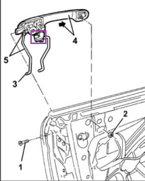

    W takim razie będziesz musiał zdjąć boczek drzwi i dobrać się do mechanizmu z bolcem, który wraca klamkę (bolec wchodzi w klamkę od wewnętrznej strony drzwi).
    Zaznaczony na obrazku w kwadracie filoletowym.
Nazwa:	klamka GT.jpg
Rozmiar:	60.9 KB
    Ale niech jeszcze potwierdzi Opozycjonista, bo on wszystko wie.

    dokładnie, czyszczenie i smarowanie powinno pomóc (o ile zawiasik nie jest zatarty - to że się otwiera to nic nie znaczy, ręka ma więcej siły niż sprężynka)

    Dziękuję, sprawdzę !
