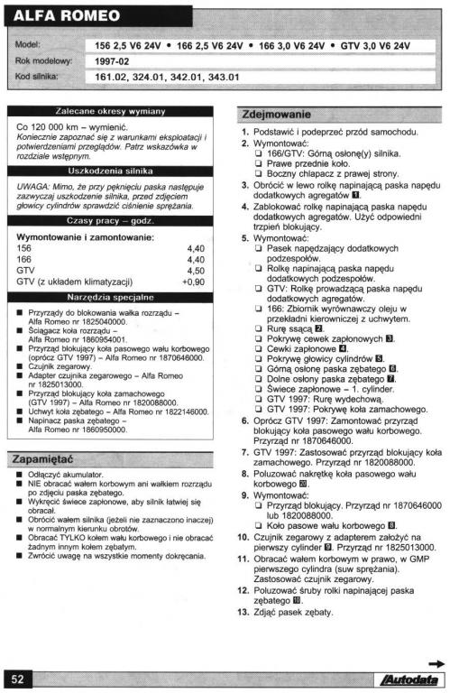

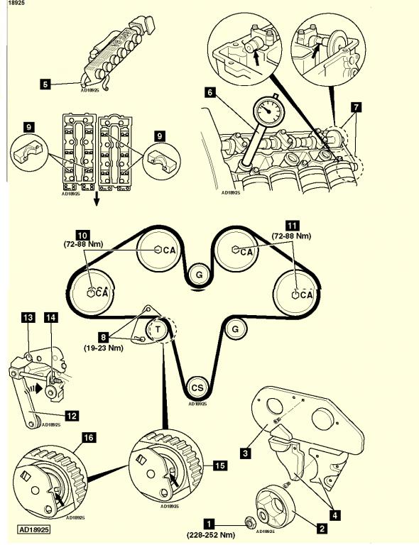

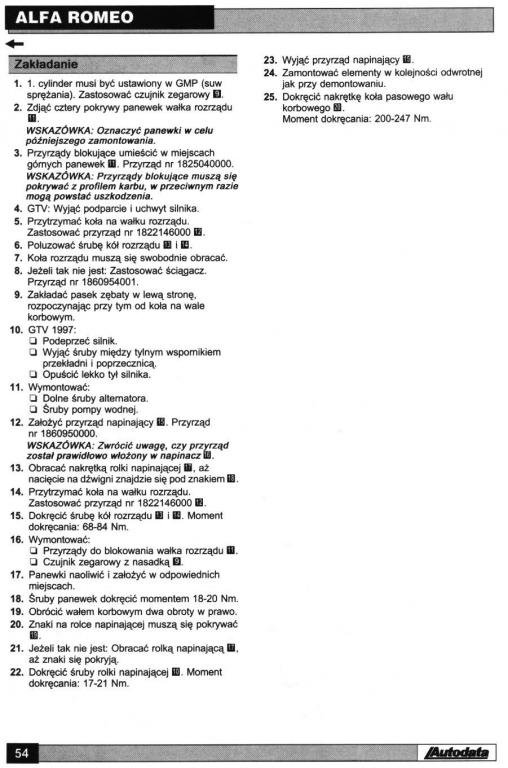

    Producent zaleca pierwsza wymiane po chyba 125 tys km , ale bezpieczniej zrobić to po 80 tys , silnika nie trzeba wyciągać do tej operacji , wszystko da się zrobić na aucie, kwestia pompy wody, to nie jest ona na rozrządzie ale na pasku osprzętu i można ją wymienić razem z rozrządem lecz nie trzeba, najszęstszą usterką pompy był plastikowy wirnik, łamał sie poprostu .
    Ja u siebie mam komplet na SKF i pasek Gatesa

    Jak chcesz oddać mechanikowi busso to pierwsze daj mu poczytać autodate i czy ma czujnik zegarowy
