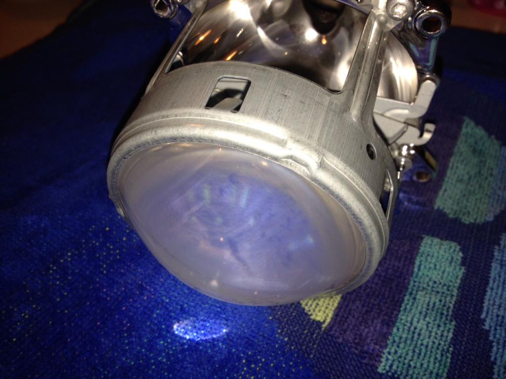

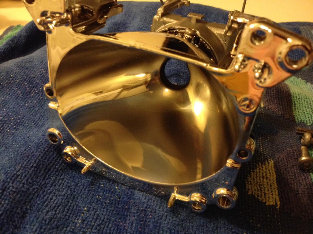

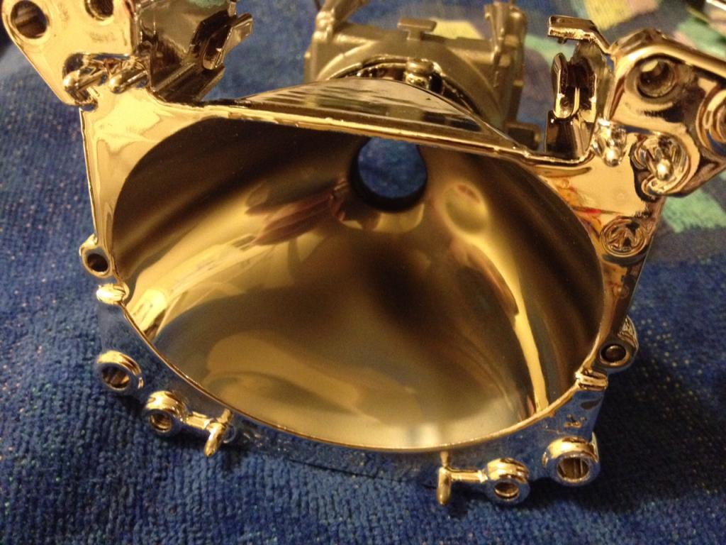

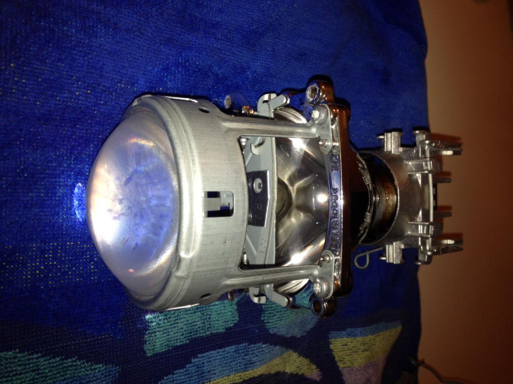

    Dla zainteresowanych zamieszczam poniżej zdjęcia odbłyśników z mojej 159 po 9 latach (przebieg 140 000 km). Soczewkę można wyczyścić, ale odbłyśniki wymagały odnowienia powłoki lustrzanej. Ze względu na to że gonił mnie czas nie regenerowałem swoich tylko założyłem inne z mercedesa S-klass w stanie idealnym. Teraz mam 200% światła więcej przed samochodem i tak powinny świecić sprawne xenony. Barwa światła też się zmieniła, światło jest dużo bielsze. Jeżeli ktoś narzeka że oryginalne xenony o barwie 4300K są za mało białe to niech sobie zregeneruje odbłyśniki.

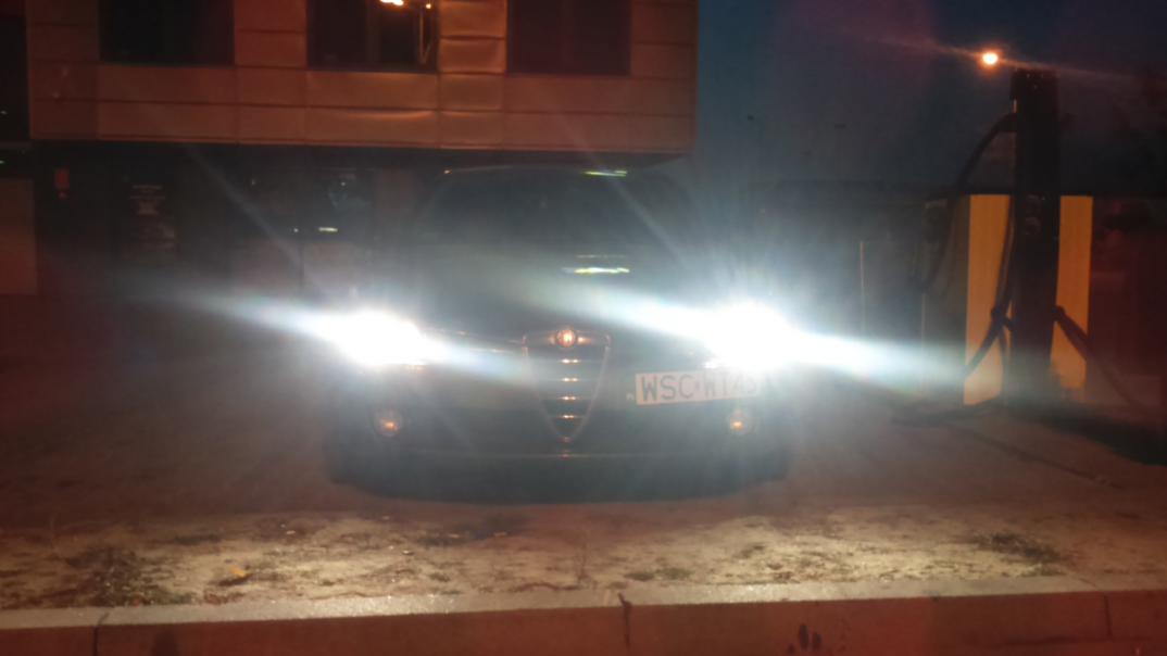

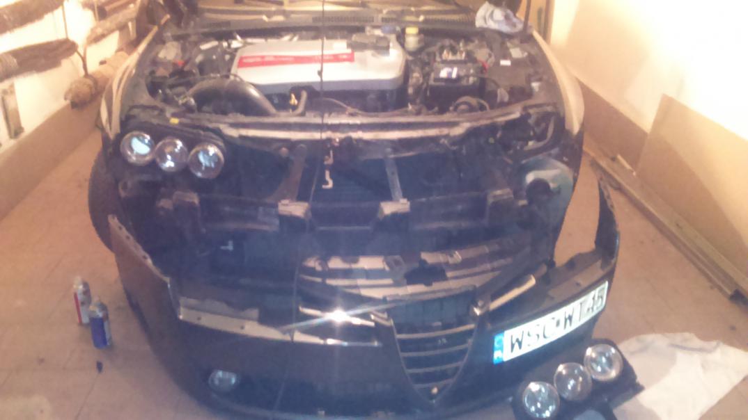

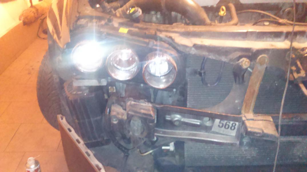

    Czyściłem dziś soczewki i odbłyśniki o dziwo nie były wypalone za to soczewki były brudne zmiana jest bardzo widoczna w nocy
    foto robione zapalniczką

    Black Wolf czy miałeś kanał do żeby zdjąć zderzak czy dałeś radę z podłogi? Też u siebie będę regenerował odbłyśniki i czyścił soczewki i lampy.
