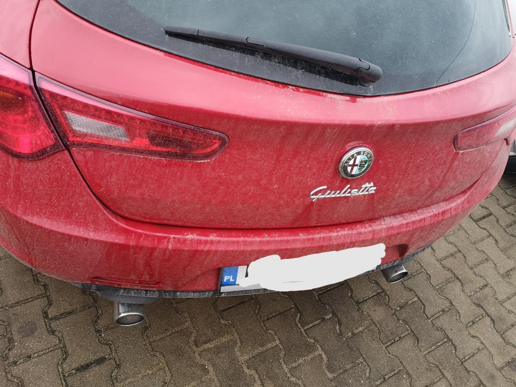

    Ok, wydech zamontowany. Z efektu jestem bardzo zadowolony, mniej więcej o coś takiego mi chodziło. Nie jest zbyt głośno, czego się obawiałem. Nic nie rezonuje, na jałowym przyjemnie mruczy, ale nie pobudzę swych dzieci o 6:45 od poniedziałku do piątku Trochę mi się wydaje, że końcówki zbyt mocno wystają i nie do końca o taki efekt wizualny mi chodziło, ale pewnie da się to jakoś podregulować.
    PS. A propos dyskusji, czy warto brać dedykowaną rurę z metką, zamiast dać to komuś wyspawać. Pewnie nie warto i pewnie można taniej, ale z mojego punktu widzenia, takie rozwiązanie ma jedną, niepodważalną zaletę. Czas całego zabiegu. W ciągu pół godziny mi to mechanior założył, co jest dla mnie warte kilka groszy.

    Końcówki sam podregulujesz, montowane są na śrubach więc odkręcasz i możesz je wsunąć tak aby ci się podobały. Środek seria ? tylko końcowy na przelocie ? i mówisz że nadal jest względnie cicho ? przejedz sobie trasę jakaś, bo może buczeć na wysokich obrotach.

    Tak, środek seria. Tylko przy końcowym kombinowane. Powyżej 3,5-4k RPM jest super dźwięk, taki o którym marzyłem. Trochę dużo basu jest w przedziale 2,5-3,5k RPM. Generalnie, ten set został dość dobrze opisany na shop.alfisti.net. Głośno zaczyna się robić dopiero pod obciążeniem. Zobaczymy, na razie mi się podoba. Jeśli z czasem stwierdzę, że jest męcząco pewnie dołożę tam jakieś przelotowe puszki.
