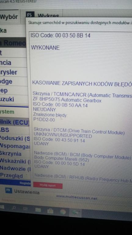

    IBS ocenia stan aku zgrubnie, 85% nienajgorzej. co do wymian to różnie, mój po 6mcach sprawiał problemy, po 8 był wymieniony na gwarancji. auto świeże z produkcji. nowy daje radę od prawie roku.
    sprawdź błędy jeszcze raz. jak nie to odłącz aku na chwilę i podłącz. potem odpal, może chodzić chwilę nierówno daj mu czas, w międzyczasie kierą do końca w jedną, drugą stronę i na środek raz żeby AST zniknęło, parę razy włącz wyłącz stacyjkę. podłącz kompa i sprawdź wtedy błędy. zrób cały skan DTC, nie tylko ECU
    Dzięki za podpowiedz wszystko wróciło do normy przeprowadziłem skan DTC został tylko błąd skrzyni ale myślę że jak przejadę kilka km to powinno być ok.Co ciekawe przez chwilę pokazało mi ciśnienie w kołach (mam jakiś problem z czujnikami cały czas wyświetla mi się ikonka ciśnienia i jest brak odczytu ciś.) pokazało małe ciśnienie w jednym kole 0,7 bar akurat w tym kole co wymieniałem czujnik ,sprawdzałem testerem i czujniki są aktywne, ale może ten jeden który wymieniałem jest wadliwy i przez to nie mam żadnego odczytu.Kliknij obrazek, aby uzyskać większą wersję
