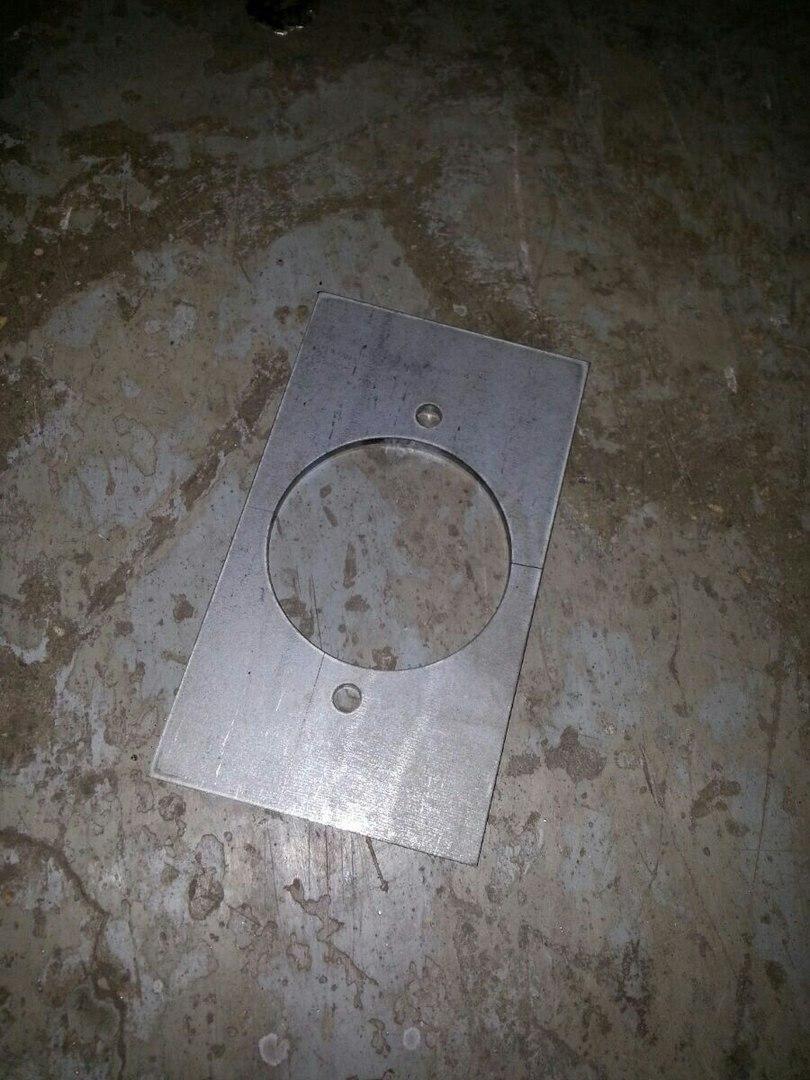

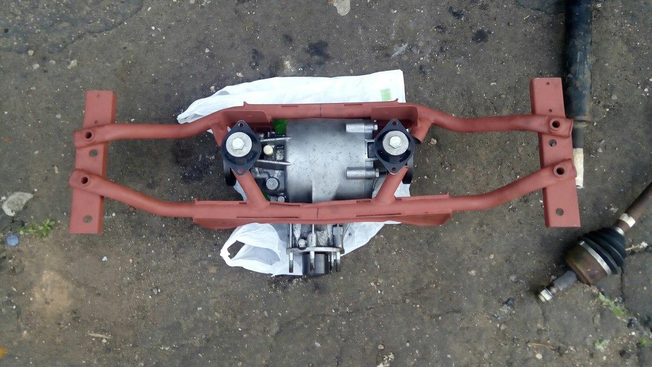

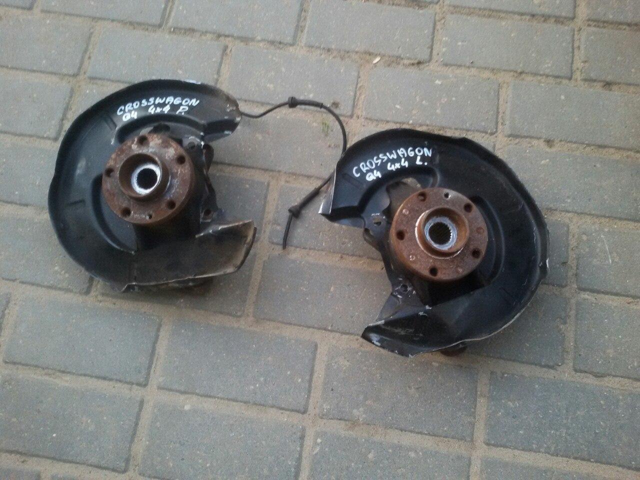

I still have hope for rear hubs, but i didnt waste time and try make mountings for rear diff.
I use CrossWagon rear subframe and try put Audi 80 Quattro bushes. Later i cut with laser place for it.
dont giveup - good job bro

Becouse i use engine mounts from Audi, i make seats for it.

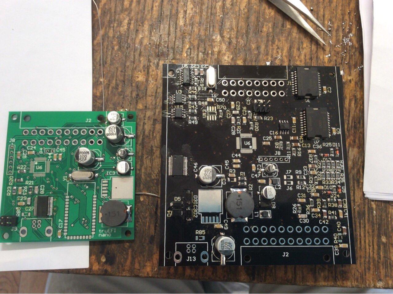

And i develop new version of my engine control unit.

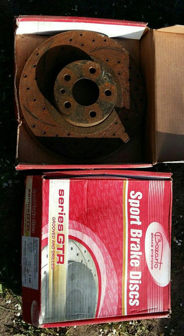

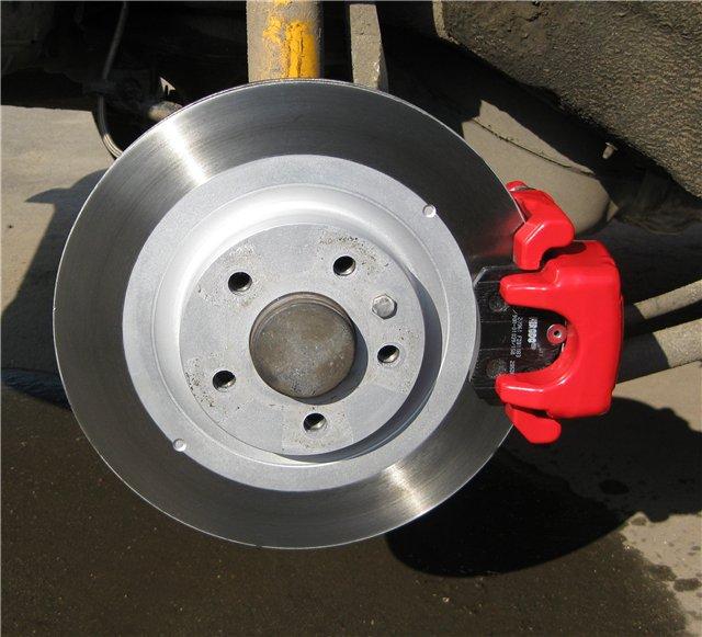

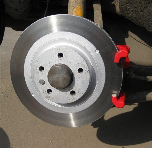

And one good bro present me used brake front disks. I want install it to rear axle with Audi A8 rear calipers. Yes! Its bolt-on!
And finally i order ANOTHER pair of rear hubs ;(

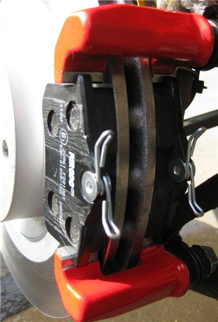

Calipers Lucas BHT135 and BHT136
Panel for calipers Lucas BDA511
Not my fotos.
Coś z w tym może być bo ten zacisk w A8 D2 jest nadal na linkach nie elektryczny a tarcze jakie obsługuje fabrycznie to 280x22. Ciekaw jestem jaki wpływ będzie miał taki swap na hamowanie bo przecież tylnia oś w 156 nie przegrzewa się zbytnio (w FWD)

Bro, rear big brake disks just for fun)
