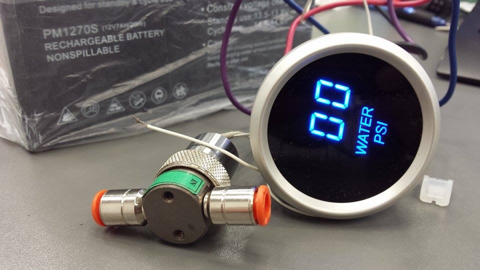

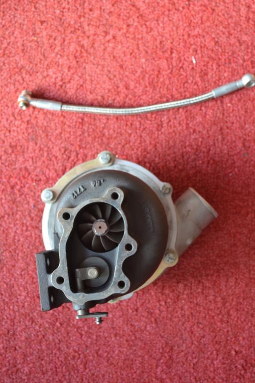

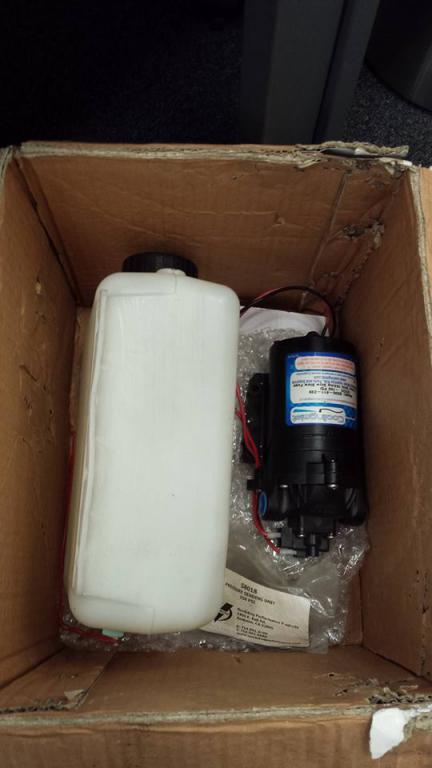

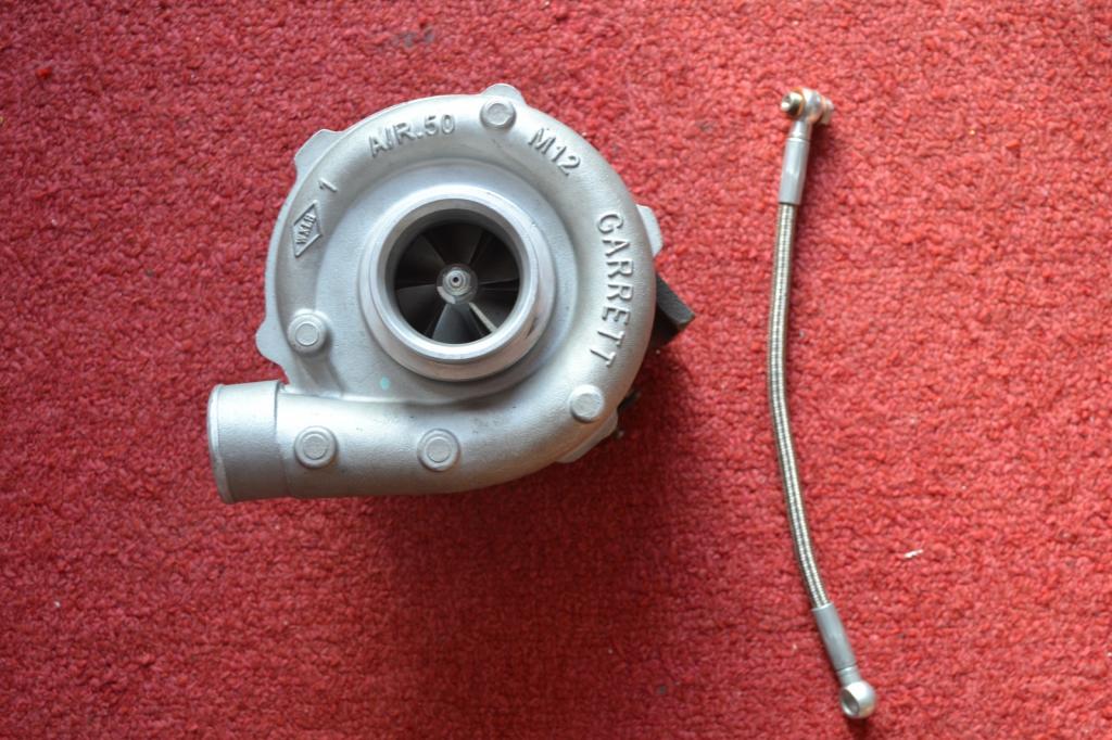

    Coś tam się dzieje przez zimę co by znów nie robić zasłony dymnej za sobą wpadła nowa turbina. I coś do walki z EGT.

    Hi hi gdzie ty to upchasz ? Przecież już teraz jak zostawisz klucz 10 na silniku to maski nie da się zamknáć
