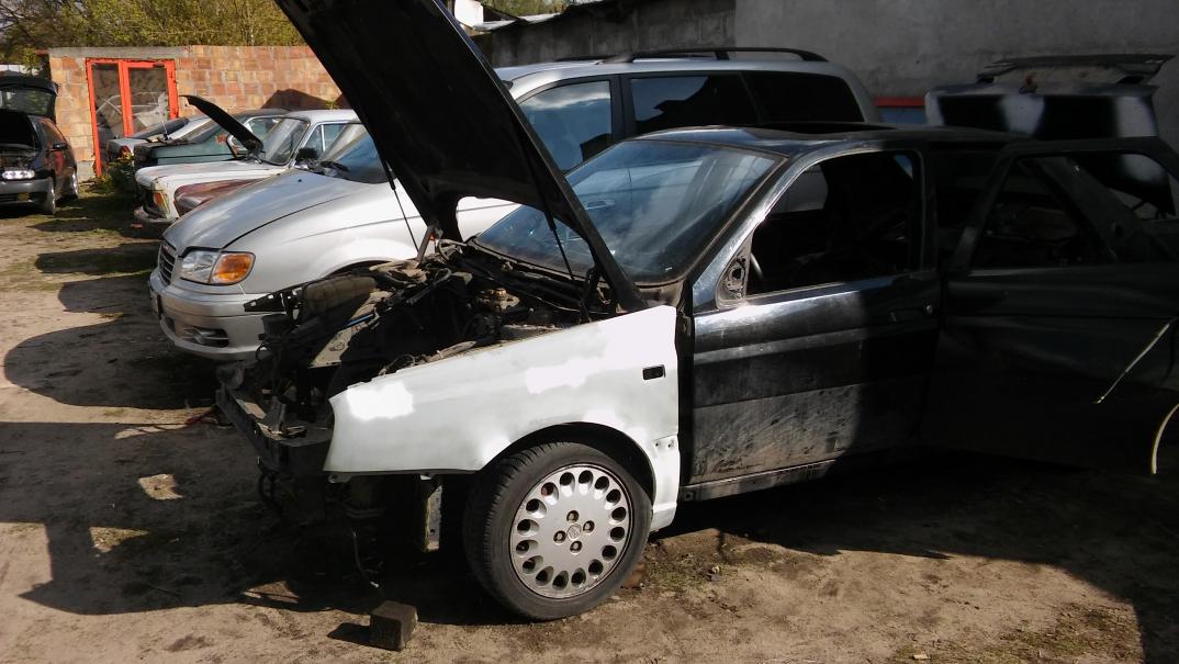

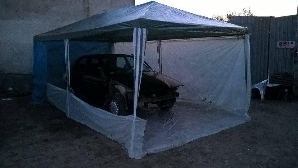

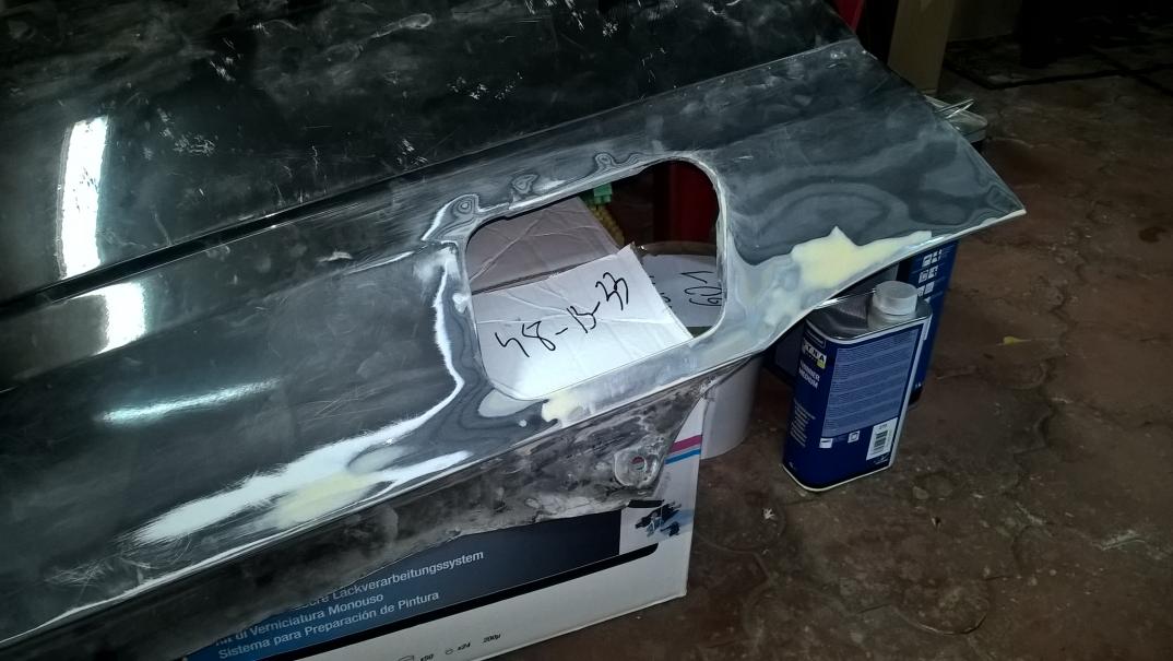

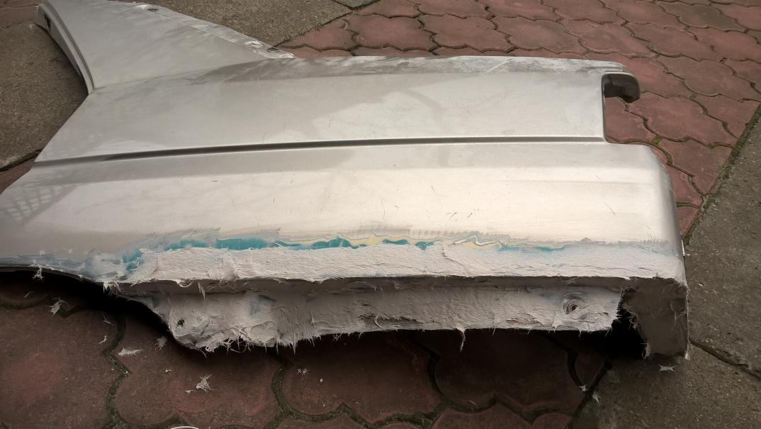

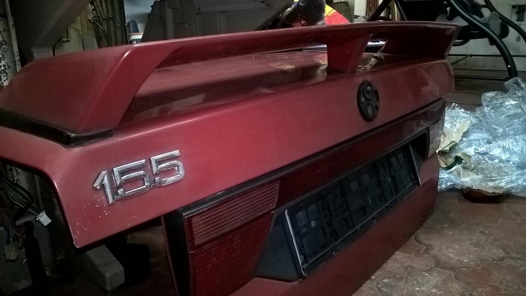

    Alfa przygotowywana do lakierowania które nastąpi podczas weekendu majowego. Błotnik lewy tylny wymagał dość sporej reanimacji, błotnik prawy też wymagał, ale wcześniej ktoś grubo pojechał ze szpachlą i myślałem że trzeba grubo nałożyć, lecz okazało się że nie potrzebnie bo i tak wszystko zeszlifowałem zakupiłem spojler z klapą, lecz klape odkładam na bok i montuje spojler na obecnej klapie. Aktualnie prawy tylny błotnik jest zapodkładowany i siedzi na samochodzie. Podczas rozbiórki drzwi prawy tylnych zauważyłem korozję od środka.... i niestety bede się musiał z nią pomęczyć :/ Co do silnika, wał po szlifie, panewki zakupione, gotowy do włożenia, trzecia korba była do wymiany gdyż była sklepana, ale na szczęście korby od JTS'a świetnie pasują i wagę mają tą samą zostało rozebrać głowice, pomierzyć gniazda, ale podejrzewam że będzie ok, 4 zawory są do wymiany, po obróceniu panewki, tłok w nie uderzał :/ reszta zaworów nie ma jakiś wżerów itp. są naprawdę ładne.

    ale w tylnych błotnikach chyba wyspawałeś dziury a nie tylko zaszpachlowałeś

    Dziura byla tylko w lewym. Zaszpachlowałem szpachla z włóknem. Male dziury raczej można szpachlować bo dużych juz nie. Po za tym wszystko powinno być ok. Bo blacha została bardzo dokladnie oczyszczona. Ten blotnik jest po przejściach... Wczesniej byl naprawiany przez kiepskiego lakiernik bo wloknem naprawił i rdza pod tym wloknem byla...

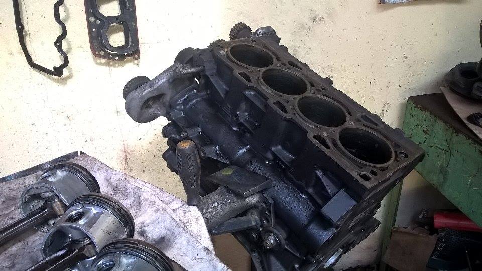

    Z powodu braku czasu i komplikacji z lakierowaniem było małe zastopowanie prac. Lecz dziś znów zacząłem działać. Teraz idą prace przy silniku dół silnika będę składał w przeciągu kilku dniu jak trafie chwile wolnego.
