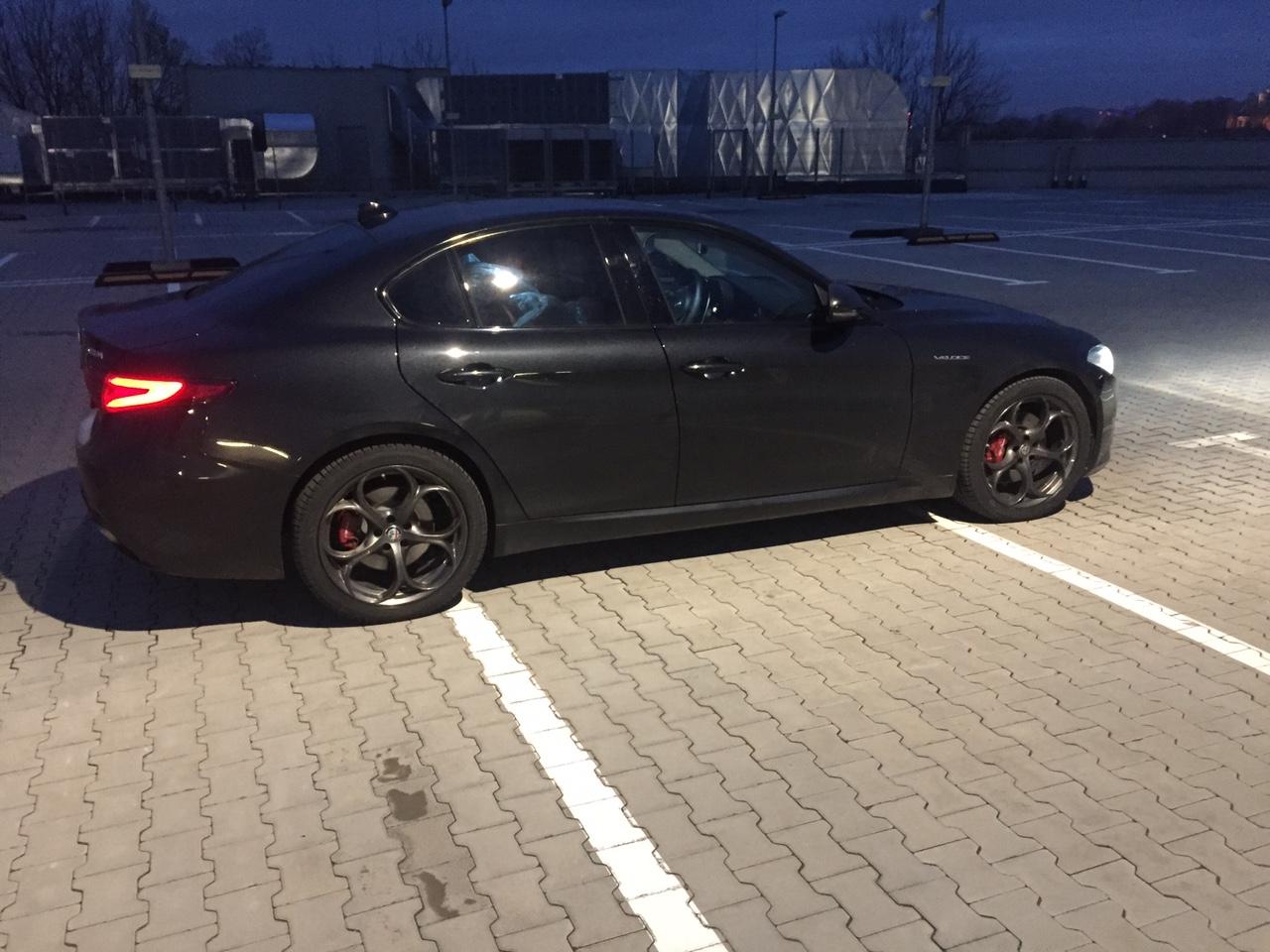

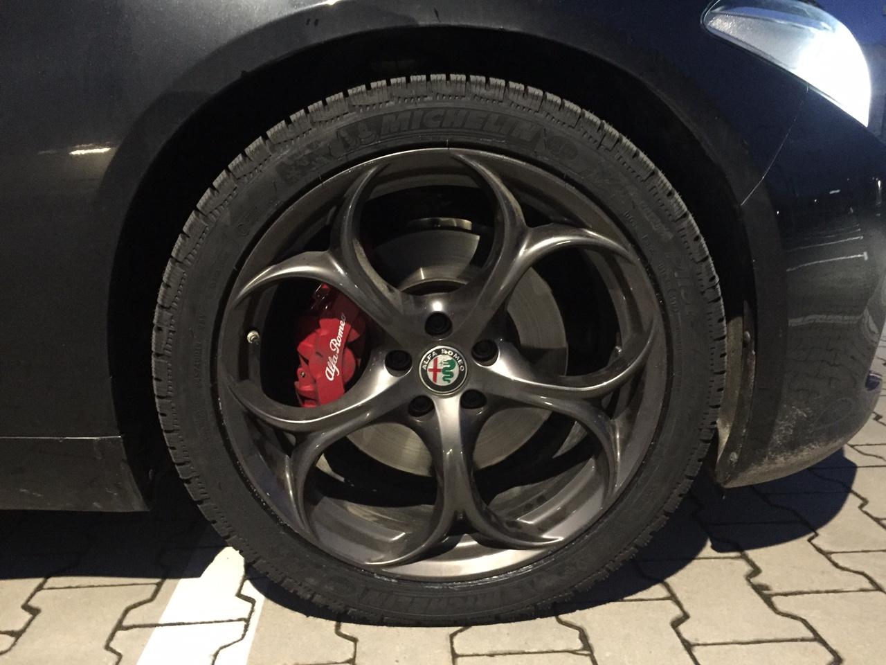

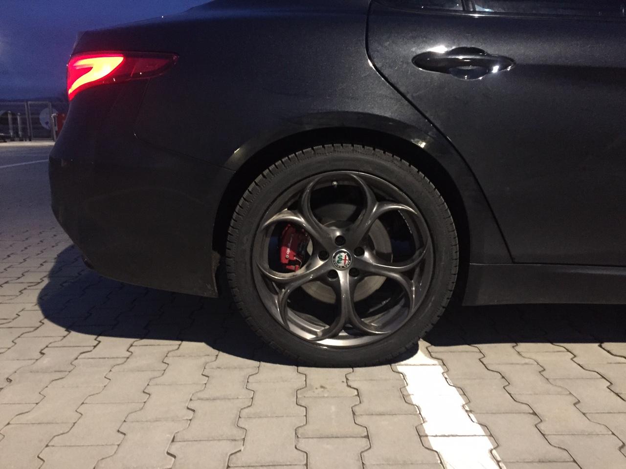

    Wrzucę fotki dla potomnych.
    Nareszcie pozbyłem się run flatów 225/40 19. Na ori 19x8" założyłem zimówki 245/40 19 michelin pilot alpin pa4. Przybyło 8,5mm mięsa na obręczy i komfort na nierównościach jest nieporównywalny z runflatami. Prowadzenie auta wciąż extra.
    Sent from my iPhone using Tapatalk Pro

    Cytat Napisał Azalgo Zobacz post
    Czyli obwód wzrósł o prawie 2,5%, teoretycznie powyżej zaleceń
    Przy 245/40 masz 9,8 cm gumy, a są ludzie, którym 11,5 cm gumy w Stelvio przy 20 calach na tyle mało, że ładują 18
    Ja sam ładuję 19 cali na zimę (będzie 12,7 cm) i dochodze do wnioseku, że może bez sensu
    Rozumiem, że wszyskie 4 masz po 9 cali?
    Ktoś będzie chciał kupić za pół roku 19 tki zimowe na super oponach do Stelvio w tej feldze jak do V/Q?
    Aha, kupowałem tez bez Run flatów, bo one przydają się tylko w zasadzie na "wybuch" opony, potem same wady i opona 1-razowa. Złapałem w tamtym roku flaka (zejście powietrza w 5 sek) przy 150 kmh i zniosło mnie moze o 1 m, na autostradzie). Wiec aż takiej tragedii nie ma, by się tego obawiać.

    Domyślnie Giulia- felgi, opony
    U mnie 4x 8". Wiem, że te 8" to minimum dla 245 ale jak widać nie wygląda to źle, zwłaszcza na zimę. Te run flaty od bridgestona są nieporozumieniem totalnym jak na moje gusta. Lubię czuć feedback z asfaltu a na tych wynalazkach miałem wrażenie jakbym jeździł na oponach z wózka widłowego na pełnej gumie bez powietrza. Do tego są cieższe, mniej komfortowe i droższe. Te micheliny choć zimówki, dają dużo więcej informacji kiedy zbliża się limit ich możliwości. Nie mogę się już doczekać pilotów sport 4s[emoji4]
