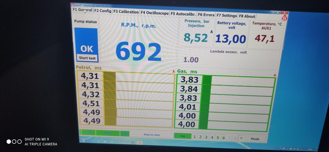

    W tym momencie temat swapa uważam za zamknięty. Vialle LiquidSi skonfigurowane i cyka koncertowo. Czeka mnie tylko wymiana pompy z PTS-40 na PTS-70 bardziej wydajniejszą.
    Poniżej foto z pracy Busso już na Vialle LiquidSi Dziękuję wszystkim za okazałą pomoc

    Gratulacje czekamy na raporty z eksploatacji

    A teraz więcej fotek / filmów poprosimy, bo zapewne nie tylko ja chętnie bym obejrzał Bellę w akcji
