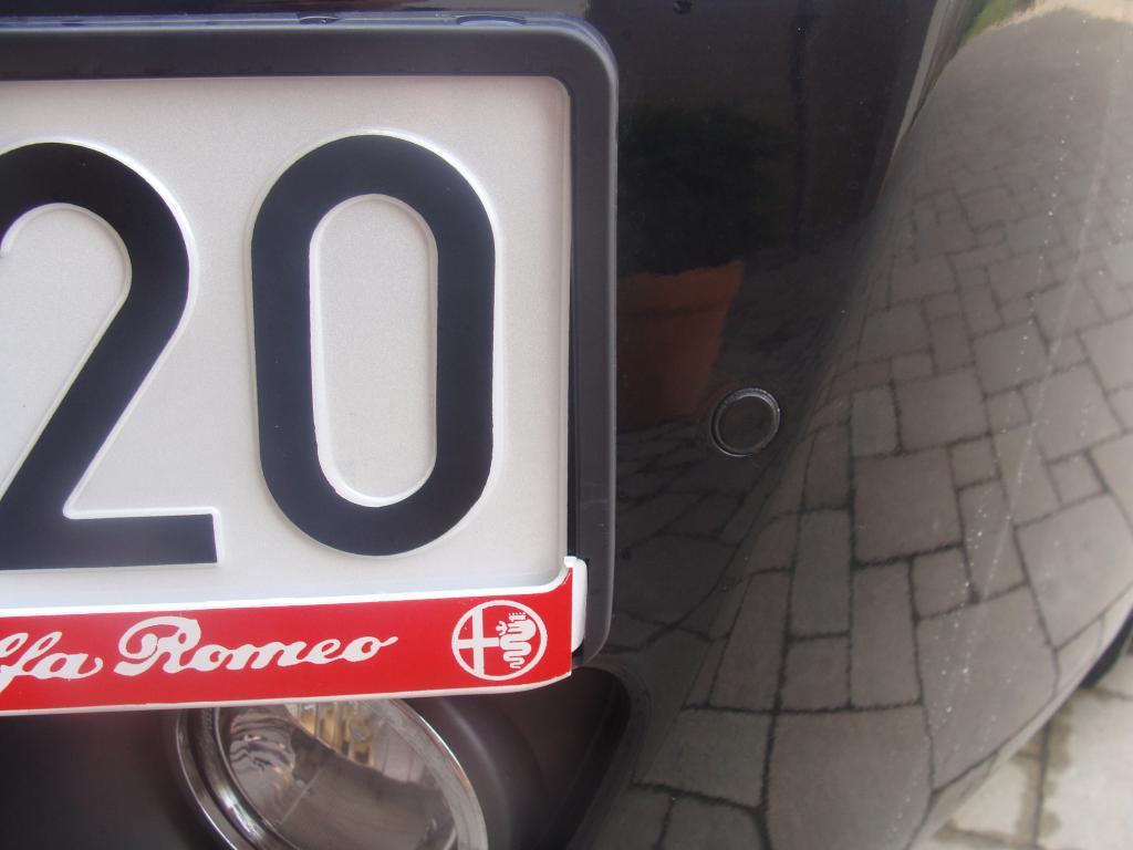

    Kupiłem czujniki valeo, ktoś wcześniej pisał, że można zamontować je jakoś od środka i wtedy ładnie się to komponuje ze zderzakiem. Możecie powiedzieć mi jak przerobić czujniki?

    Oryginalne czujniki są montowane w dodatkowych uchwytach, zgrzanych ze zderzakiem, dlatego z zewnątrz mogą się licować ze zderzakiem. Jak montowałem chińczyki w stilo, to one miały gumki takie po bokach i wchodziły na wcisk w otwór w zderzaku i było ok.

    Czujniki Valeo po lekkim modzie założone od wewnątrz.
    W słupku drzwi jest idealne miejsce wyciągasz jedną zaślepke i puszczasz kabel bez większych problemów.
    Pozdrawiam
    Łukasz
    Chodziło mi właśnie o to.. wygląda jak fabryczny.

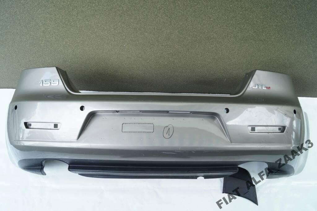

    A jeszcze jedna rzecz.. czy jak dopasuje czujniki valeo tak jak fabryczne są umieszczone w zderzaku, to będą działać? Głównie chodzi mi o odstępy, a dokladniej o odstęp między 2 a 3 czujnikiem, czyli po jednej i po drugiej stronie tablicy. Nie będzie za duży odstęp w przypadku dokładanego Valeo?
    Podaje zdjęcie poglądowe.
