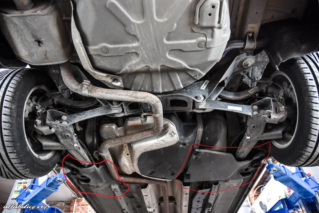

    W którym miejscu najlepiej podstawić kobyłki podczas wymiany linek?Kliknij obrazek, aby uzyskać większą wersję

    Witajcie! Odgrzeję temat: wymiana gumek na końcu linki hamulca awaryjnego - ręcznego.
    Kupiłem od OPLA.
    Moje pytania:
    1. Czy muszę mieć kobyłki? Mam żabę i podnoszę 1 stronę, czy w ogóle muszę podnosić auto?
    2. Czy koła należy zdjąć?
    3. Czy do wypięcia linki przy tylnym kole muszę poluzować samą linkę w podłokietniku?
    4. Jak wypiąć końcówkę linki? Jest tam element ruchomy - śrobokrętem na zasadzie dźwigni i on porusza się, luzując trochę końcówkę linki ale nie na tyle, aby wypiąć ją. Ponadto jest tam też sprężyna - czy muszę ją zdjąć, a jeśli tak to jak (od której strony, od tyłu, czy przodu)?
    FOTO mile widziane.
    Z góry dziękuję za odpowiedzi. Proszę tylko nie pytać w stylu, czy nie warto ci wymienić całych linek, jakiej firmy itp., itd.
  4. #174
    07 2012
    LHR
    Nuova Bravo, 159
    13,791
    Nie mam foto, ale...
    Do wymiany samych gumek trzeba zdjąć koło. Wystarczy lewarek. Trzeba wtedy poluzować linki przy ręcznym i potem na nowo je wyregulować.
    Przy wymianie linek jest znacznie więcej pracy i przyda się kanał bądź podnośnik, trzeba też zdemontować siedzisko kanapy, więc nowe spinki będą potrzebne. Jeśli ręczny pracuje dobrze to zaryzykowałbym wymianę samych gumek, nie powinno być dużo pracy.
