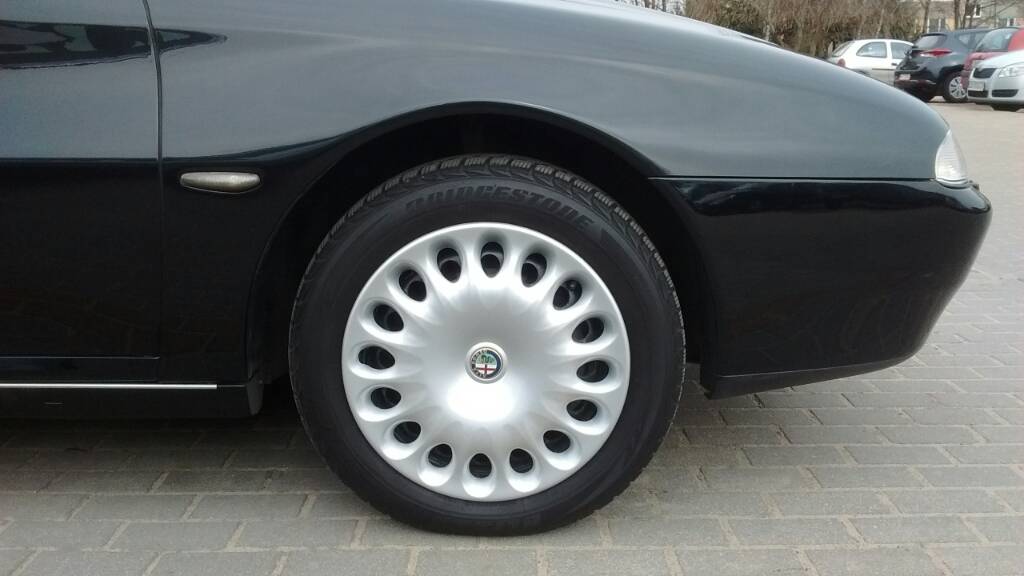

Nazwa:	uploadfromtaptalk1458384595795.jpg

  3. #173
    03 2009
    Bydgoszcz
    Alfa Romeo 166 2.4 JTD 150 KM 2003 r. (stary przód)
    69
    Cytat Napisał SportoweSerce Zobacz post
Rozmiar:	52.1 KB
    Tak wygląda ta strona, która jest wyżej. Chociaż teraz wydaje mi się, że z dnia na dzień jest zawsze troszkę niżej, czyli lepiej...
