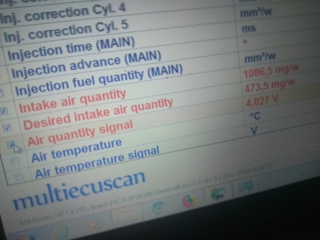

jtd 16v 140, edc16c8, mam zaslepiony egr fizycznie, oraz w programie sterownie zaworem, usuniete dtc p1238, p0404 przez co bledy nie pojawiaja sie, lecz z obseracji sa aktywne. zmierzona masa powietrza jest znacznie wyzsza od oczekiwanej, jak wczesniej przy bledzie p1238 zaraz po usnieciu fizycznym, przed operacja idealnie zmierzona z oczekiwana sie pokrywaly. niepoprawne usuniety egr z ecu? zalaczam zmodyfikowany bin, jakby ktos mial mozliwosc i czas sprawdzic link tutaj..
Ostatnio edytowane przez alexr ; 14-01-2019 o 23:25
