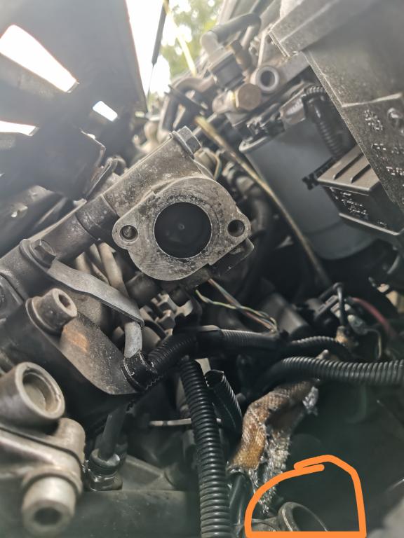

  10. #1820
    03 2021
    ALFA ROMEO 147 1.9 JTD 8V LIFT
    1
    Podłączę się do tematu. Egr ktoś częściowo zaślepił pytanie brzmi czego brakuję w miejscu zaznaczonym na zdjęciu. Kliknij obrazek, aby uzyskać większą wersję
