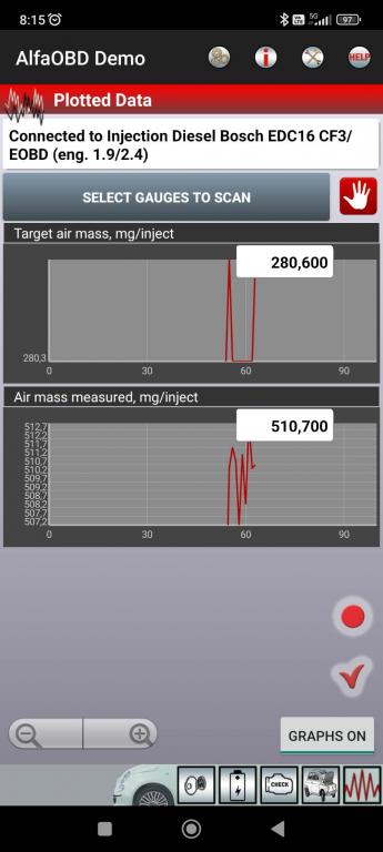

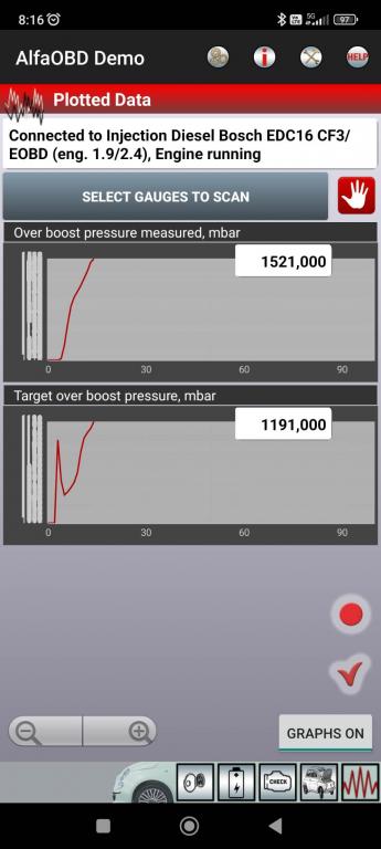

    Panowie, Alfa 156 1.9JTD 140km, wyprogramowany egr, zaślepiony egr, kolektor wyczyszczony, wszystko czyściutkie, czujniki takie wartosci pokazują, czy to jest normalne?
Nazwa:	331215375_1493892681014452_3657209311103192520_n.jpg
Rozmiar:	35.3 KB
Nazwa:	331335668_1808488696171980_7360544871058939962_n.jpg
Rozmiar:	35.4 KB
    i jeszcze wymieniali mi podkladki pod wtryskami, bo jedna pusciła, wczesniej autostrada bez problemu 200km/h, a wczoraj 180 i ani grama wiecej, chodzi jakos tak dziwnie to auto
    ma ktoś jakis pomysl co sprawdzic?
