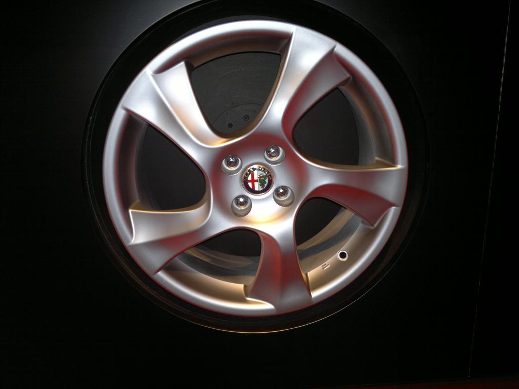

Witam Panów !
mam bardzo ważne dla mnie pytanie przedzakupowe:
obecnie posiadam ten komplet felg 16 ori :
http://allegro.pl/oryginal-alfa-rome...509410882.html
4X7X16, 5x110 ET-34.
Jedna jestem napalony na ten wzór w rozmiarze 17 cali.
http://www.autoservis.com.pl/zestaw-...-stopu-17.html
rozmiar 7,5jx17 nic nie ma o ET
Może jednak ktoś coś podpowie ? Dodam że jest to zestaw do Brery i niby to samo lecz nie chcę mieć przykrego zdziwienia gdy felga będze obcierać o nadkole lub coś podobnego...
Aha i jeszcze napiszę że jestem prawie zielony w tematach związanych z rozmiarowośćią i pasowaniem felg więc proszę o odpowiedzi "na chłopski rozum"
Z góry za nie dziękuję!![]()

Tak takie same lecz to są fabrycznie od Brery i żeby mi tam coś nie obcierało po wydaniu na nie 2K.
Ta 159 jest już po lifcie,czy ktoś wie o zmianach w nadkolu albo przy piaśćie w modelach liftowych?
Przepraszam że tak meczę lecz nie mogę sobie pozwolić na wpadkę z tymi felgami bo bym się chyba pociął...
Czy felga 16 cali może mieć takie samo ET jak 17 ????

Moja mała uwaga do osób, które planują felgi do poliftowej 159 z duzym Brembo.
Np w ofercie OZ Racing jest tylko 2 modele felg 18 które pasują do 159, ze względu na dobór ET i duzy zacisk.
Wczoraj mierzyłem rajdowe 18" Braid Fullrace A z ET 38 18x8 cali (o których pisałem wcześniej) i jest tylko 1mm - 2mm odstepu pomiędzu zaciskiem a ramionami od wewnętrznej strony (fotki dla zainteresowanych na pv), tak wiec najlepiej jest zmniejszyć ET ale nie za duzo bo bedzie problem ze zmnieszczeniem się w nadkola.
Tak wiec uważajcie z felgami, zwłaszcza typu no name by Alledrogo
