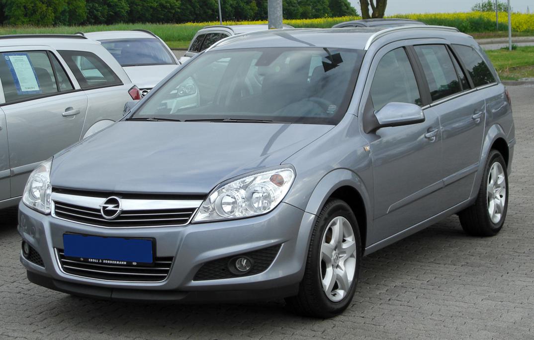

    Do tej stali są dedykowane kołpaki opla dzięki którym te koła trudno rozróżnic od alusów . Niejeden kumpel dotykał kółek na Vectrze C bo nie wierzył ,że to stal z kołpakiem
    Tu masz Astre H na tych felgachKliknij obrazek, aby uzyskać większą wersję

    dokladnie! Sam dotykalem Najlepsza podrobka alusow, jaka w zyciu widzialem!
    Pytanie tylko, co zrobic ze znaczkiem Opla. No i sam oplowski wzor tez nie bedzie wg mnie do Alfy pasowal
