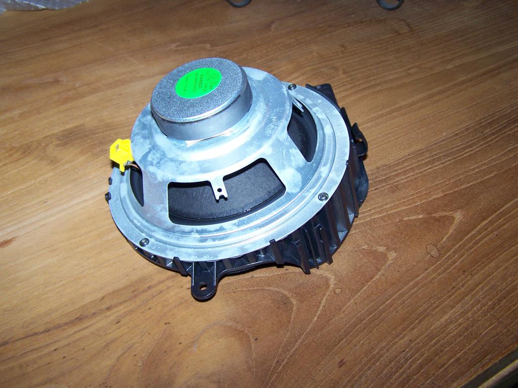

    Głośniki od DSP z tego co mi wiadomo zawsze miały z tyłu jasnozielona naklejke i zawsze były bez tej trąbki na środku

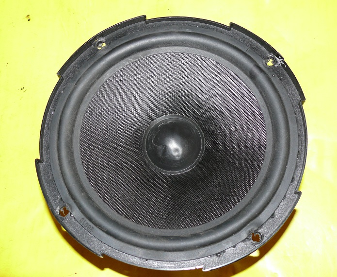

    Te pierwsze mają mocowania blaszane, a membranę papierową z tą trąbką. Takie są do 2000 roku, ale nie włącznie. Moja jest z maja 2000 i już miała papierowe, które wymieniłem na te kewlarowe od DSP, bo trzeszczały, choć są niby całe. Made in Italy.
    Pierwsze zdjęcie - 1998 (tutaj była inna metka na tyle) / 1999 ( prawie włącznie) Metalowa obudowa, papierowa membrana z trąbką - Symbol A901/B901 zależnie od drzwi - inne na tył, inne na przód - stąd oznaczenie X01 / X02 Made in Italy - 60599706
    Drugie zdjęcie - 2000 +, Plastikowa obudowa, papierowa membrana - Symbol B901 Made in Italy - 60670880 - Cztery takie same, obojętnie które drzwi, stąd oznaczenie X04.
    Trzecie zdjęcie - DSP (raczej cała produkcja, bo np. już w 1999 i też w 2005 roku takie były)- Plastikowa obudowa, kewlarowa membrana - Symbol C456 - 60659271 - Made in Germany - Każdy ma jakąś liczbę od 1 do 6, ale nie wiem jakie ma to znaczenie, miałoby to sens, jeżeli takie same były by w półkę (łącznie byłoby ich 6 sztuk), ale te w półkę są inne.

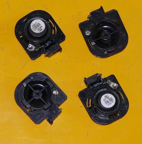

    Oczywiście mowa o dolnych w drzwi, natomiast Tweetery były takie same (chyba) przez całą produkcję dla zestawu bez DSP, a w DSP były inne, w których są dwa rodzaje wtyczek, ale kiedy była zmiana to nie mam pojęcia.
    Tweetery bez DSP 1998/1999 - 60624941, symbol B901 -Made in Italy. Dwa na przód i dwa na tył :
    Pierwszy rodzaj DSP - 60659270, Symbol - C 456
    Drugi rodzaj od DSP - 60559270 - C456 - Made in Hungary :
    Trzeci rodzaj Twitterów, czyli raczej drugi zwykłych - B901 - 60670882. Stosowano je najprawdopodobniej po 2000 (razem z plastikowymi dolnymi).
