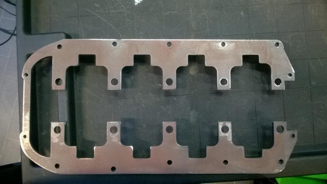

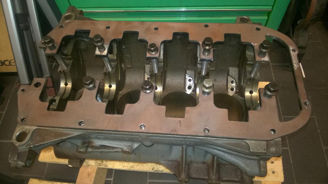

    Andrzej, ten stalowy mel jest po to, aby wytoczyć i honować cylindry w takim stanie w jakim są w zmontowanym silniku. Płyta symuluje naprężenia i wynikające z tego odkształcenia bloku czyli jednocześnie tuleji cylindrowych. Po takim honowaniu, zamontowaniu głowicy cylinder zachowuje kształt jaki powinien mieć czyli walec.

ID:	218867No i już jest płyta spinająca dół. Teraz szlifowanie płaszczyzn i frezowanie powierzchni styku z miską.
Nazwa:	WP_20170103_17_14_14_Pro.jpg
Rozmiar:	78.0 KB

    A ta płyta nie powinna mieć w tych miejscach też metalu ?
