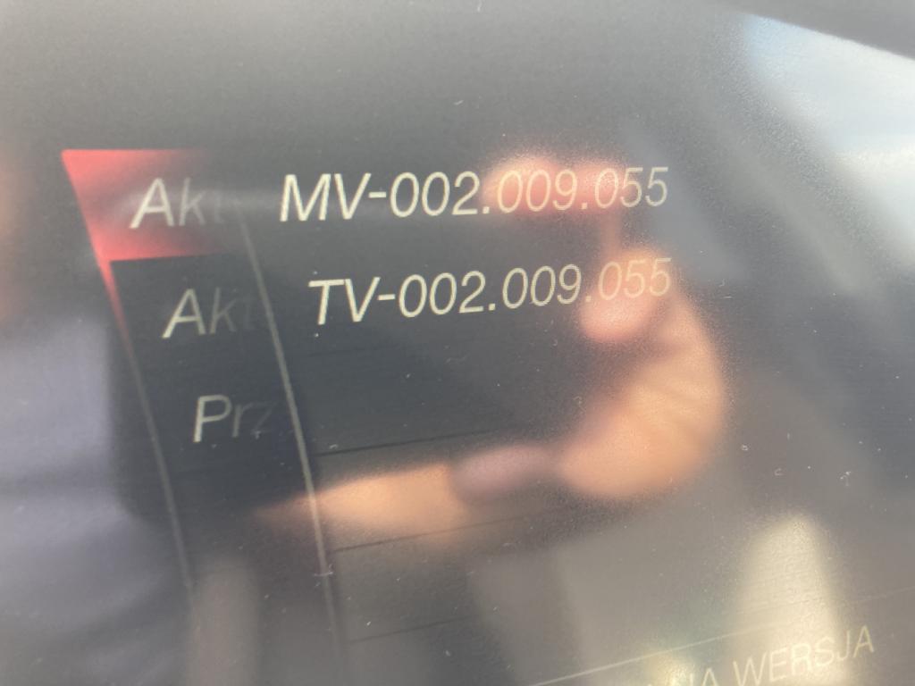

ID:	271878Witam, ja mam mv o55 czy tam się da ? Acp auto na gwarancji jeszcze dwa lata, w sumie radio gubi fale i jak otwieram Dzwi i zamykam to się wyłącza. Za dwa tygodnie jadę na przegląd co im zgłosić żeby wymienili lub zaaktualizowali....

    Dzięki za konkretna informacje.
    Mam gwarancje jeszcze dwa lata - może uda mi się je popsuć ....:-)))

    10,620
    na wymiane gwarancyjna dzisiaj czesto daja radia używane po updatach/testach 1 generacji, chyba dlatego ze na stanach maja pelno po wymianach gwarancyjnych dobrych ale wtedy jeszcze z niedopracowanym firmwarem

    Ale próbuj. Ja dostałem najnowszą wersję z najnowszym firmwarem. I teraz, dzięki kolegom z forum mam AA.
