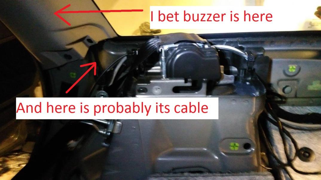

    pod panelem słupka C z prawej strony (w autach z kierownicą po lewej jak nasze), powiedzmy na wysokości zagłówka. Parę dni temu wrzucałem to zdjęcie (SW) na alfaowners jednemu forumowiczowi któremu przestał działać brzęczyk i nie mógł go znaleść, potwierdził potem że tam właśnie go znalazł (tylko u siebie z lewej strony oczywiście, on miał sedana).Kliknij obrazek, aby uzyskać większą wersję
    czyli panel przy klapie bagażnika?
  7. #187
    10,624
    Cytat Napisał alflg Zobacz post
    ten za drzwiami tylnymi, na wysokosci szyby, jak na zdjeciu
