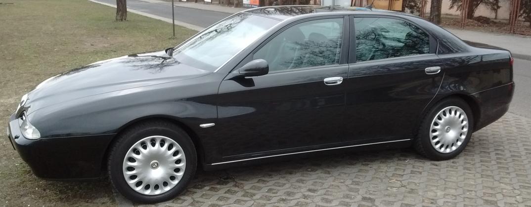

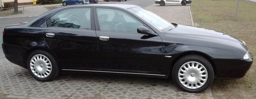

I pewnie dlatego stał jak do startu.A ktoś wie,jakie były montowane na pierwszy montaż?Jakie fabrycznie wychodziły?
Przecież 1140 maja być do jtd. Już ktoś o tym pisał. Inne sklepią się po wyjeździe z kanału. Nie jeden był taki problem na forum przecież.
Jest 166 3.0 V6 24v Distinctive
Jest Fiat Tipo SW Lounge 1.4 t-jet
Była 166 FL 2.4 JTD R5 10v Black Metallescente
Była 145 1.4 TS Edizione Sportiva
Według katalogu zgadzam się z Tobą.Tylko czemu,po założeniu owych sprężyn mój stał,tak jak w tym temacie??
http://www.forum.alfaholicy.org/166/...utbox-172.html
I nie powiesz mi,że tak miało być
Teraz stoi tak jak powinien,na monroe,tylko nie wiem jakie miały oznaczenie,bo kupowałem je 2 lata temu do poprzedniej i nie pamiętam.

Mnie sie podoba. Trochę zła perspektywa, ale nie wygląda to źle.

OOdnośnie wysokości zauważyłem ze jak koła są skręcone na max. w prawo to prawa strona jest wyżej, jak w lewo to lewa wyżej. Jeszcze przy montażu dolnego wahacza śrubę od amortyzatora trzeba dokręcać przy opuszczonym aucie z kołami ustawionymi na wprost. Tuleja ta od amortyzatora potrafi trzymać auto kilka cm z górze jak się dokręci na skręconych kołach sam temat przerabiałem na swoim przypadku.
