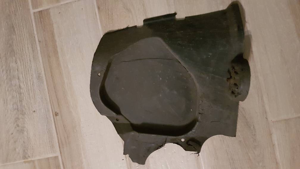

    Witam. Piękny deszczowy wieczór Wigilijny. Odwoziłem dziewczynę i moja Alfa stwierdziła ze osłona kola pasowego jest jej nie potrzebna. Postanowiła ja wypluć na trasie.Kliknij obrazek, aby uzyskać większą wersję
